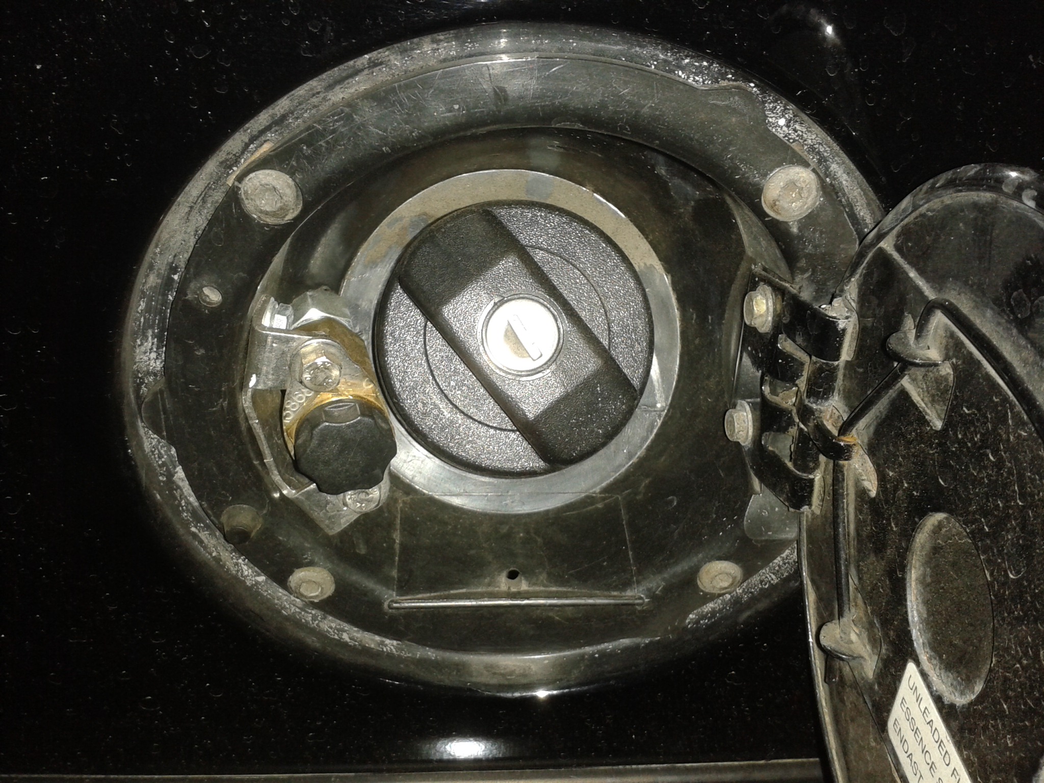

Eine bitte noch: hast du auch noch nen Bild vom Tankstutzen? Da würde mich ja mal interessieren, wie man den schick in den runden Tankdeckelausschnitt integriert bekommt ... viel Platz ist da ja nicht. Du meintest ja, deiner wäre dorte?! Wo anders kommt ja eigentlich nicht in Frage, Stossstange ist bescheiden, und nen Loch in den Kotflügel bohren fände ich auch irgendwie doof.

Beim Tankstutzen ist nicht viel zu sehen. Da ist ein normaler Mini-Anschluss verbaut.
Jou, frisch geschossen. Aber ich bitte, die Dreckskarre zu entschuldigen:

danke René! Das gibt mir einen sehr gutem Eindruck, wie was machbar ist. Das kleine Blech am Tankstutzen hast du vermutlich selbst "geschnitzt" :)
