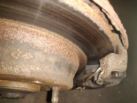

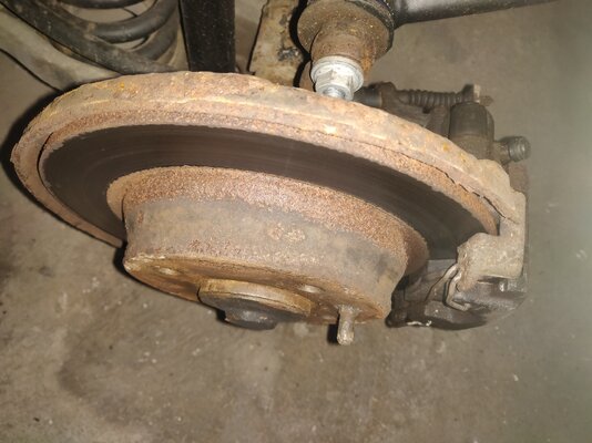

Also als erstes auf beiden Seiten die Räder los und den Saab beidseitig hochgehoben. Mit gelockerter Handbremse den Seilzug aus der Führung beider Bremssättel geschoben und dann erstmal beide Seite ordentlich eingesprüht. Die Sattelhalter sowie die Leitbleche der Bremsscheiben dürften beide noch die ersten Teile sein und sind dementsprechend stark verrostet:
Die Beläge sahen noch recht gut aus, aber die Scheibe war nicht mehr zu gebrauchen.

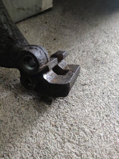

Die 10er Schrauben der Leitbleche der Bremsscheiben waren nun das letzte Hindernis. Gerade die letzte Schraube auf der Beifahrerseite habe ich nicht aufbekommen. Die Schraube war zu verrostet und der Kopf war dann schnell rund.
Zu meinem Erstaunen konnte ich die Bremsscheibe trotzdem entnehmen. Die Schraube lässt sich bei abgenommener Bremsscheibe einwandfrei ausbohren, aber das hab ich mir dieses mal geschenkt.

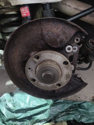

Nun ging es ans Reinigen der Naben sowie der Führungen der Sattelhalter:
Das war auf der rechten Seite bei mir etwas schwieriger, da der Sattelhalter ja noch an der Achse verblieben war. Mit einer Feile und Messingdrahtbürste ist es aber mit der Zeit wieder ganz gut sauber geworden.

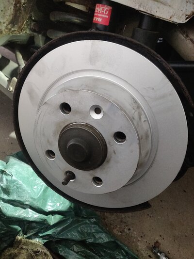

Im Anschluss habe ich dann, ohne etwas auf die Naben zu schmieren, die neuen Bremsscheiben montiert und mit der 10er Schraube arretiert:
Dann wieder Sattelhalter mit 47Nm festgezogen und die zwei 10er Schrauben für das Bremsleitblech nach Gefühl angezogen (muss ja nix halten :)).

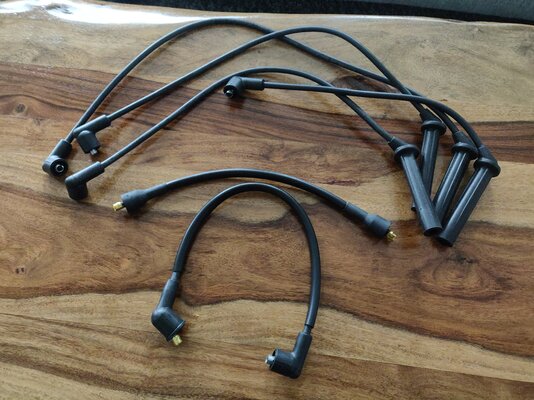

Nach längerer Pause habe ich kurz vor Weihnachten noch schnell alle fünf Zündkabel am 900er getauscht.
Nach allem was ich gelesen habe, kam für mich eigentlich nur Bougicord oder Magnecor infrage.
Bei MisterAuto konnte ich dann einen Zündkabelsatz von Bougicord (6518) finden:
Leider sind sie nicht durchnummeriert wie die originalen Kabel, aber aufgrund der Kabellänge kann man dort eigentlich nichts falsch machen.
Die Qualität macht einen guten Eindruck. Gerade das Kabel vom Verteiler zur Zündspule sah bei mir nicht mehr schön aus.

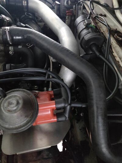

Beim Wechseln muss man etwas aufpassen, dass man am Zündverteiler die Stecker etwas hin und her dreht beim Abziehen, damit man nicht die Verteilerkappe vom Verteiler mit abzieht. Ich hab zusätzlich eine Hand auf die Kappe gehalten und mit der anderen nach und nach die Stecker gelöst.
Alles in allem keine große Sache und wieder eine Komponente mehr die wieder frisch ist:

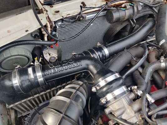

gestern habe ich mich endlich mal dem Einbau des Ladeluftkühlers gewidmet.

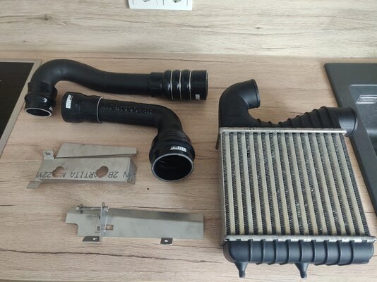

Den Kühler selbst konnte ich aus Großbritannien ersteigern und die passenden Rohre aus Schweden. Dazu gab es dann einen Satz Do88-Schläuche samt Schellen sowie den unteren und seitlichen Halter aus Edelstahl von Saab-World.nl:
Als erstes habe ich die beiden Halter verbaut. Den senkrechten Halter habe ich mit zwei M6er Schrauben und einer Unterlegscheibe befestigt, damit die dünnen Kabel vom Thermoschalter des Kühlers noch etwas Platz hatten.
Der untere Halter wurde dann mit zwei Blindnieten befestigt.
Anschließend folgte der Ausbau der alten Verschlauchung und der Einbau des Kühlers selbst mit den neuen Schläuchen.

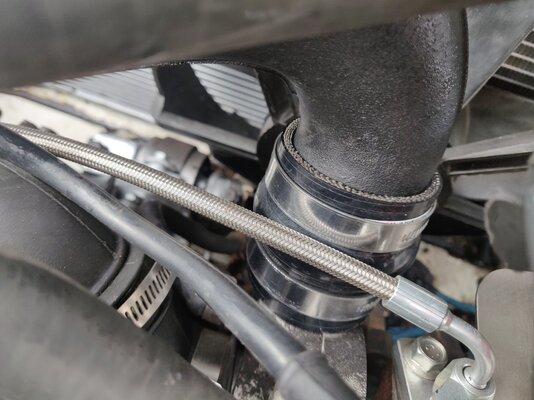

Das Endergebnis sah dann folgendermaßen aus:
Die selbstsichernde Mutter am Halter habe ich natürlich noch festgezogen ;).
Der Einbau war recht einfach. Ich hab ihn nur im Stand mal laufen lassen, bin aber noch keine Runde gefahren.
Leistung verspreche ich mir davon keine, aber die Gewissheit, dass die Bauteile etwas besser geschützt sind, war es mir wert.

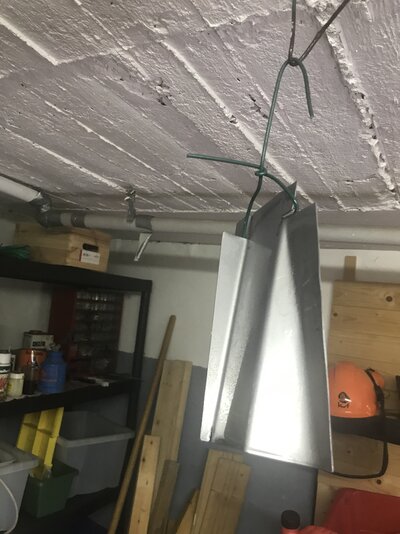

Sieht gut aus. Welche Blechstärke benutzt Saabworld eigentlich? Beim heutigen Versuch den Batterieträger mit 1,5mm Edelstahlblach nachzubauen, ist meine günstige Abkantbank ausgestiegen. Der Probe LLK Halter mit 1mm Stahlblech ging damals noch einwandfrei.

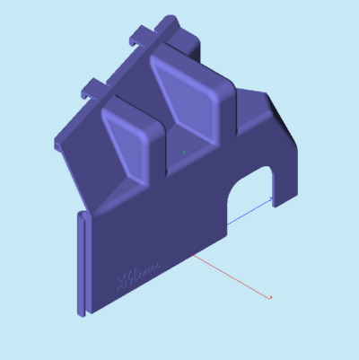

Oder die obere Abdeckung passend zum MY aus Kunststoff.
Die Abdeckung habe ich vor einiger Zeit mal aufgebaut, aktuell habe ich kein gedrucktes Exemplar.
