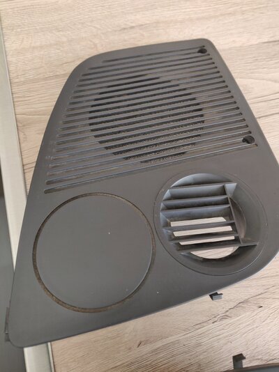

Als erstes habe ich mich dran gemacht die beiden Lautsprecherabdeckung im Armaturenbrett auszubauen. DafĂŒr benötigt man einen Tx10-Torx Schraubendreher, um die beiden Schrauben pro Abdeckung zu lösen.
Auf der Fahrerseite musste ich feststellen, dass der Lautsprecher bereits gar nicht mehr an der Abdeckung hing, sondern lose im Armaturenbrett lag .
Dort fehlten auch alle vier Klammern sowie die Gummi-Unterlage zwischen Lautsprecher und Abdeckung.

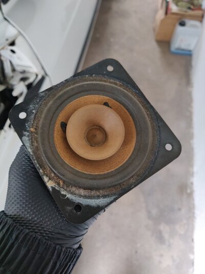

Der Lautsprecher selbst sah auf beiden Seiten so aus:
Die Membran selbst war auf beiden Seiten noch heil.

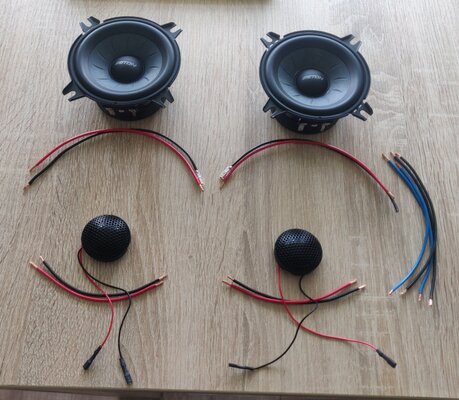

Ich habe mich dann fĂŒr das Eton PRA 10 System entschieden:
Wie man sieht habe ich dort bereits schon die entsprechenden Kabel zugeschnitten und spÀter noch mit den passenden Steckverbindern gecrimpt.

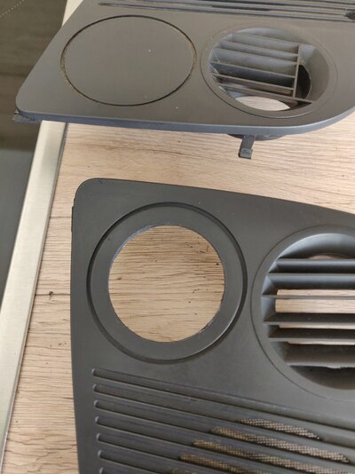

Im nÀchsten Schritt habe ich mich dann an die Bearbeitung der Lautsprecherabdeckungen gemacht:
Den runden, noch leeren Ausschnitt habe ich mit einer 50mm LochkreissÀge per Hand ausgeschnitten. Das sah dann so aus:

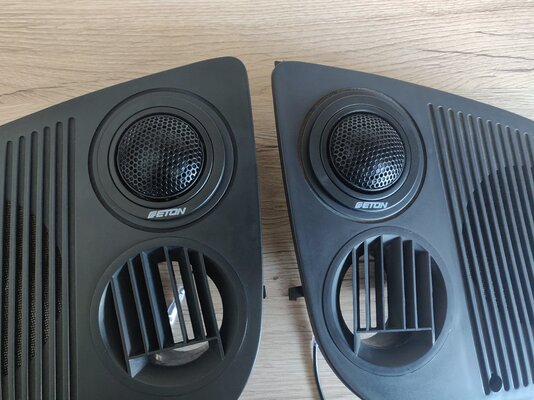

Jetzt konnte ich die Hochtöner mit den gelieferten Halterungen in die Abdeckungen einsetzen:

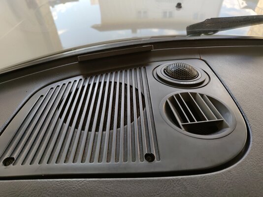

Im Fahrzeug selbst war es dann wie bereits erwĂ€hnt nur auf der Beifahrerseite eine Herausforderung aufgrund der sehr groĂen Weiche. Ich habe erst auf dem Armaturenbrett alle Kabel an die Frequenzweiche angeschlossen und dann erst die Frequenzweiche im Armaturenbrett versenkt. AnschlieĂend habe ich dann die Abdeckung samt Lautsprecher ins Armaturenbrett eingebaut.

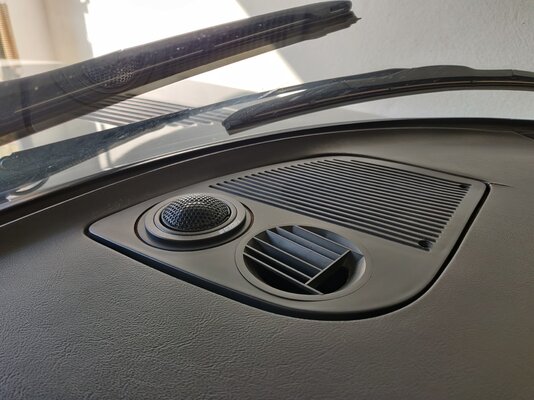

Das Endergebnis sah dann wie folgt aus:
Anhang anzeigen 278148 Anhang anzeigen 278149
Gerade eben habe ich noch die letzten Soundeinstellungen am Radio vorgenommen, damit alles gut zu den Lautsprechern passt.
FĂŒr mich hat sich die Aktion definitiv gelohnt. Die EinbauplĂ€tze sind sicherlich suboptimal, aber selbst ohne separate Endstufe ist der Unterschied deutlich. Ich kann die Komponenten absolut empfehlen. Dieses System ist auch vom Wirkungsgrad so konzipiert, dass es auch am Radio bereits genug Leistung bringt.

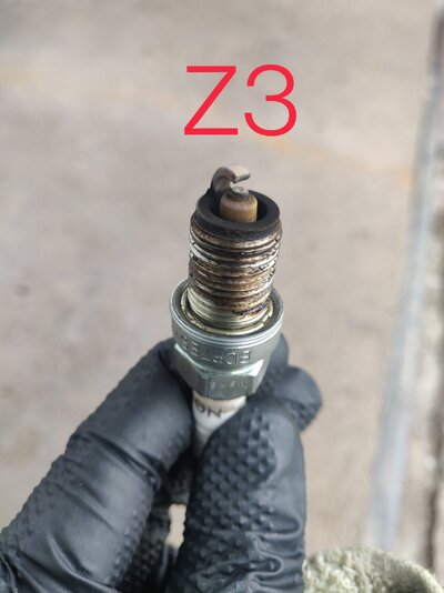

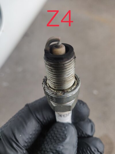

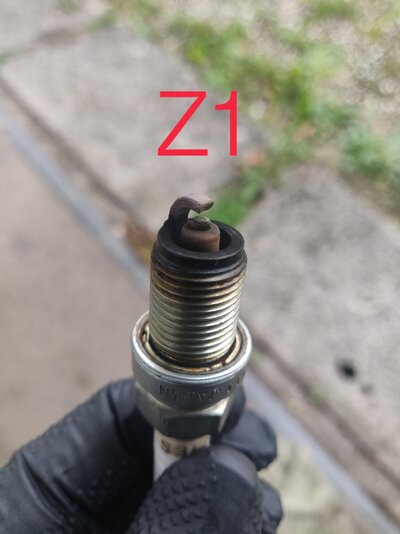

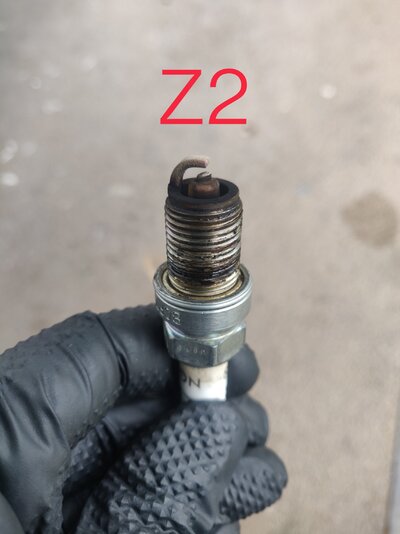

Absolut, die sind mindestens schon seit 20.000 km fÀllig...Vom Typ mal abgesehen sind die Kerzern sowas von verbraucht. VerstÀndlich, dass der Motor sich weigern will, damit zu laufen.
Mach die richtigen NGK rein, dann ist wieder gut.
