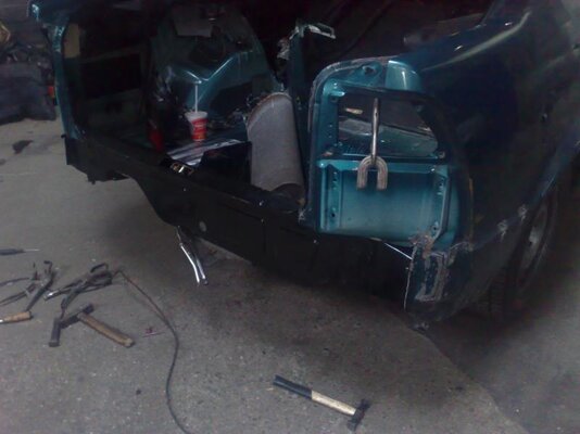

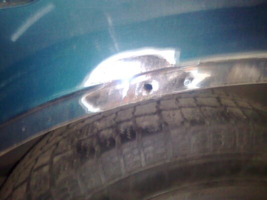

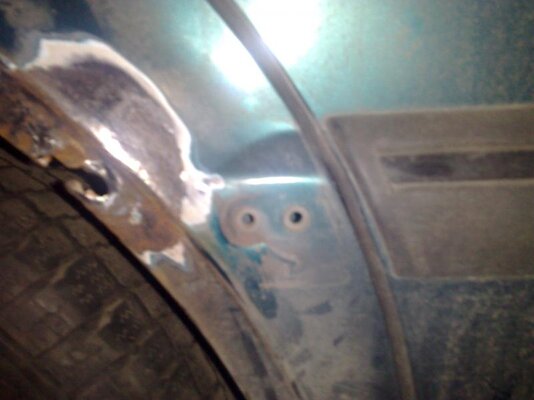

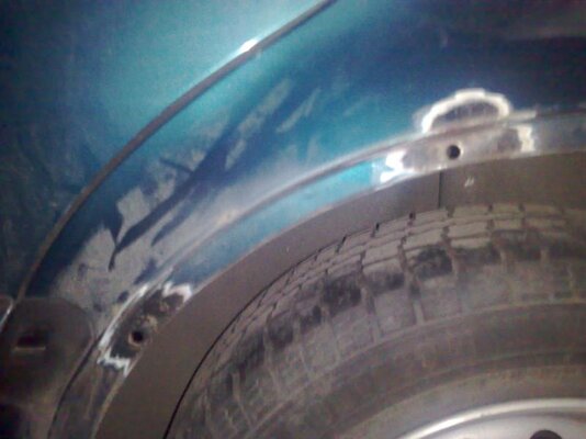

Soda heute hab ich die hinteren Radläufe abmontiert un was war... Es blüht ach wie schön mal schnell drüber geschliffen und gut ists bis zur nächsten behandlungs serie rechts hinten muss ich allerdings bisschen einschweissen aber nicht so schlimm

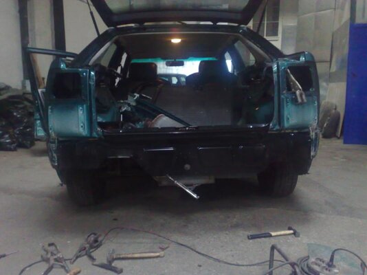

und das Heckblech nimmt auch schon seine form an.

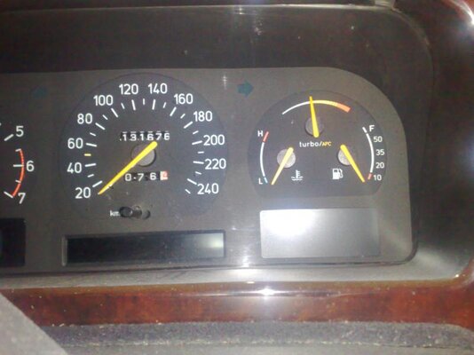

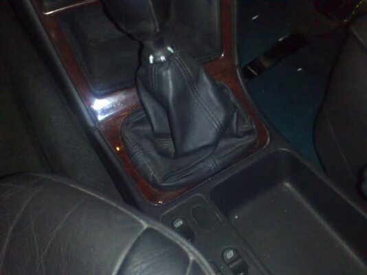

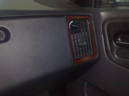

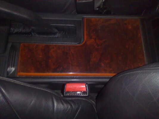

UNd die anderen Fotos sind so kleinigkeiten die den 9k innen schöner machen *g+

Das erste, was ich bei solchen Aktionen machen würde, wäre die Batterie abzuklemmen. Und aufpassen: nicht über irgendwelches am Boden herumliegendes Werkzeug stolpern.
achja stimmt sollte ich gleich machen da ja sonst wenn ich die radläufe und die stoßstange abmontiere ein Fehler im Fehlerspeicher abgelegt wird hmm also der Kabelstrang der eigentlich zur linken und rechten Heckleuchte führt und zur Antenn usw liegt ca in höhe von der Rückbank und da das Auto nicht auf einer Bühne steht sondern wenn benötigt wird das auto drauf gefahren und wenn nicht dann nicht schließ ich doch nicht dauernd die Batterie ab...
Achja und das Werkzeug benötigte der Spengler ich hab ihm während ich die Fotos machte auf die Seite gestellt oder wollt ihr ihm auch drauf haben *g*

Also das mit der Batterie abklemmen ist nun doch wohl nicht wirklich der Akt - geschweißt scheint Ihr ja noch nicht zu haben.
nein dem gehts morgen ans werk wir haben heute nur mal das Heckblech mit den Zangen zu gehalten ob es richtig sitzt ob der Kofferraum schön aufliegt und da hab ich zudem glecih mal die Radläufe abgenommen da ich paar rost bläschen gesehen habe aber wird morgen sofern nichts dazu kommt behoben die Türe war ca 2mins geöffnet ausserdem wenn das Auto lackiert wird wird die Batterie mal komplett entladen und anschließend frisch aufgepuscht
Klar ist schon geschweißt worden, das neue Abschlußblech meine ich, in dieser finsteren Höhle erkennen zu können. Ich baue übrigens vor solchen Aktionen nicht nur die Batterie, sondern auch das Motorsteuergerät aus.
War das eigentlich Richtbank oder mit dem Dozer gezogen?

also anfangs haben wir mit nem Nussbaum gezogen dann Richtbank Batterie wird natürlich abgeklemmt wenn geschweisst wird aber bisher wurde nur entfernd entfernd ...
und nachgearbeitet die reserveradmulde wieder hergestellt usw morgen gibts News
Macht Nußbaum auch Richtgeräte? Ich kenne die nur als Hersteller von Hebebühnen. Wo habt ihr das Richtgerät und die Bank denn am Fahrzeug befestigt?
...und da hab ich zudem glecih mal die Radläufe abgenommen da ich paar rost bläschen gesehen habe
Wenn Du das Schätzchen wieder soweit zusammen hast, nimm die Seitenverkleidungen neben der Rückbank raus und flute den Sockel der C-Säule kräftig mit Wachs. Folge dem Schweißflansch über die hinteren Radhäuser zu den Endspitzen und donnere sie mit Fluidfilm oder ähnlichem zu. Dann sprüh von außen genügend Versiegelung hinter die Radhausleisten. Und wenn Du schon dran bist - an den vorderen Kotflügeln direkt auch...
Sollte der Schweißrüssel Langeweile haben, schau Dir mal *gaaaaaaanz* genau die vertikalen Schweißnähte der Endspitzen an. Direkt hinter den hinteren Radhäusern, quasi die Vorderkante des in Fahrtrichtung senkrecht stehenden inneren Bleches. Auch wenn PVC drübergeschmiert ist, da gammelt's immer.
