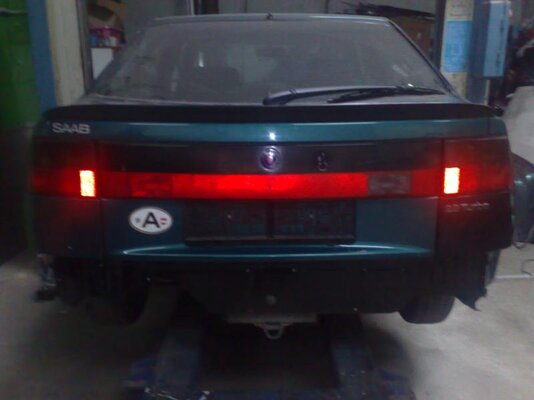

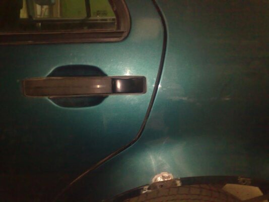

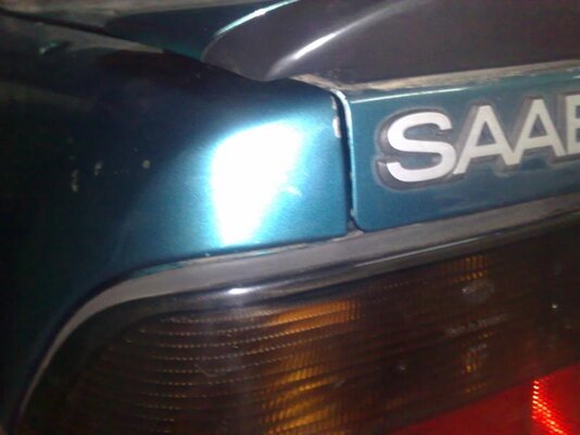

Auto muss auf die Richtbank rechts ist alles wunderschön geworden und links hängt das linke Eck bisschen runter sprich er gehört gezogen fallt auf die letzten cm ca 1 cm nach unten ab
Naja besser jetzt als nach dem lackieren da ists schon zuspät aber sonst liegt der kofferraum deckel soweit überall schön auf und ich kann die Stopfen in der Reserveradmulde drinnen lassen *g*
nene wird alles schön wiederhergestellt wie original wenn nicht besser
anbei noch zwei fotos müsste zu erkenne sein was ich meine
wenn das gezogen ist sollte auch wie am zweiten bild das Spaltmass bei der links hinteren Tür wieder stimmen sonnst keine Falten mehr in der Seitenwand

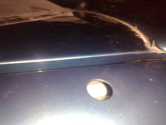

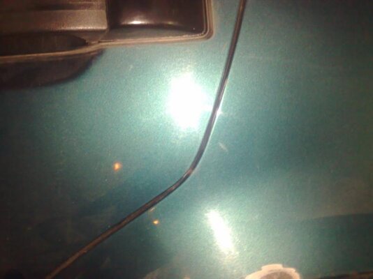

soda gestern und heute nach paar ziehversuchen neues ergebnis schon naje und ziemlich nache am original

Schöne Spaltmasse. Wie sehen eigentlich die Träger aus?
