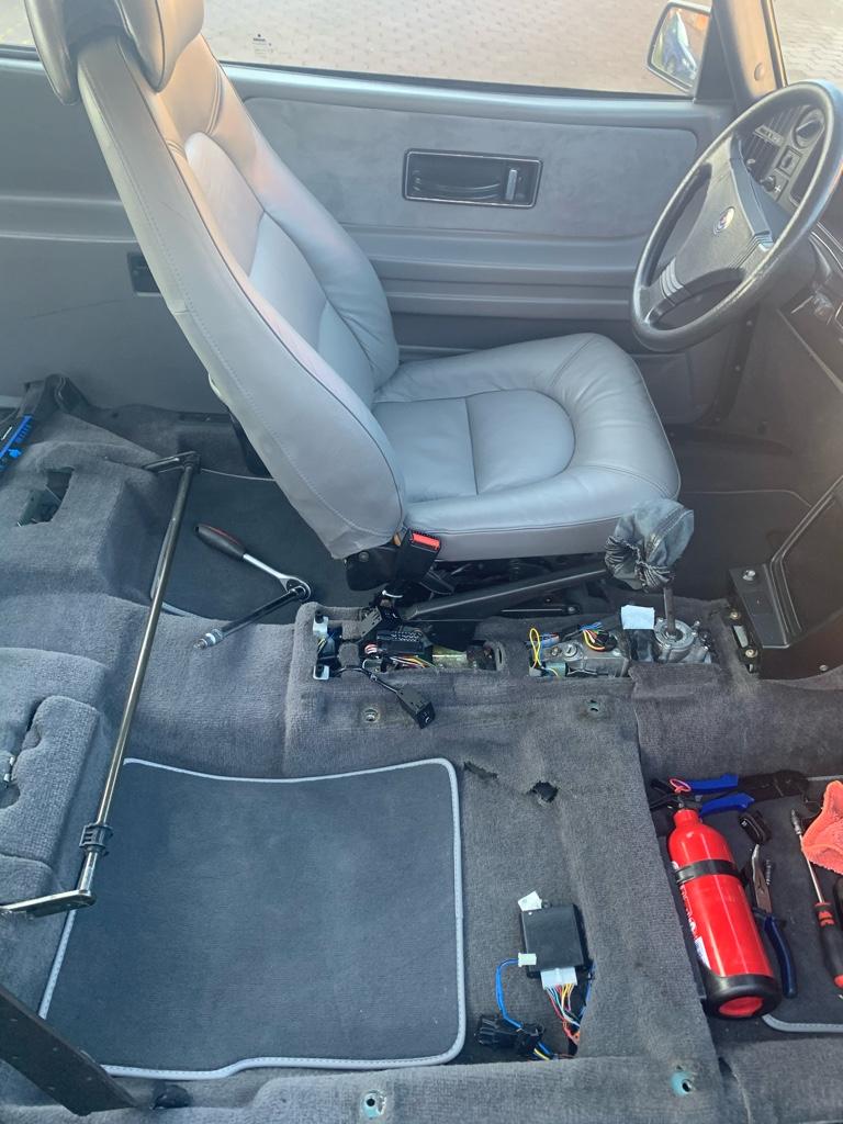

Im CV hab ich jetzt endlich neue Fußmatten. In grau, Edelvelour. Ich hatte in den letzten Jahren die Hoffnung das ich mal gute Original gebrauchte in grau finde. Hat leider nie geklappt. Deswegen jetzt mal ein Versuch beim Onlineshop.
Das Ergebnis finde ich durchwachsen, aber seht selbst...
Wenn die Farbe nicht halbwegs gut passt sieht das irgendwie bescheiden aus, obwohl in Echt ist es doch noch etwas ansehnlicher.
Ich glaub für den nächsten Versuch halte ich mal nach gemustert Matten ausschau. Vielleicht auch geflochtene in Sisal oder etwas Gemusterten.
Auf jeden Fall werde ich unabhängig davon nun mal den Teppich reinigen. Die alten Fußmatten waren breiter. Nun sieht man seitlich so eine bräunlich Zone. Ich hoffe das ich das weg bekomme.

Ja, ich hatte bisher schwarze Matten drin. Im original waren die Matten im gleichen Farbton wie der Teppich nehme ich an? Deshalb mein Versuch . Aber es stimmt schon, dann muß der Farbton auch schon wirklich passen, sonst ist es nichts. Wzbw
20210731_153039.jpg 11 Jahre, und die waren schon beim Kauf drin...es wurde Zeit:biggrin:

Kurze Zwischenpause beim "ovloV". Deswegen waren die Saabs wieder drann.

Ich habe gerade irgendwie kein besseres Bild, habe mir aber bei onlinefussmatten.de die abgebildeten vor gut einem Jahr besorgt und bin mit denen sehr zufrieden!
Ja, die habe ich auch, jedoch mit dem Anderen Keder.
Hab noch einmal Bilder bei Tsgeslicht gemacht.
Wenn ich nun noch den Teppich reinige...:smile:
Viele Grüsse
Frank
Hmm. Kommt vielleicht wirklich durch den Keder, aber meine sehen irgendwie heller aus. Hast du anthrazit oder grafitgrau genommen?
Oder vielleicht doch mal mit dem Nasssauger den Teppich bearbeiten
