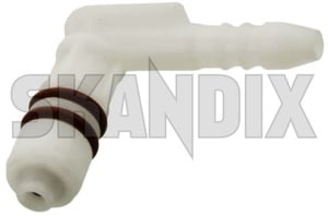

Danke für deinen Bericht, ja, so war das gemeint.
Und das Ventil ist nur eingesteckt, nicht geklebt, richtig?
Genau patapaya, ist nur so "reingesteckt". Aber die sehen ja unterschiedlich aus, denke nur beim Rücklauf ist das so. Vorlauf (siehe Bild) könnte auch einteilig sein.
