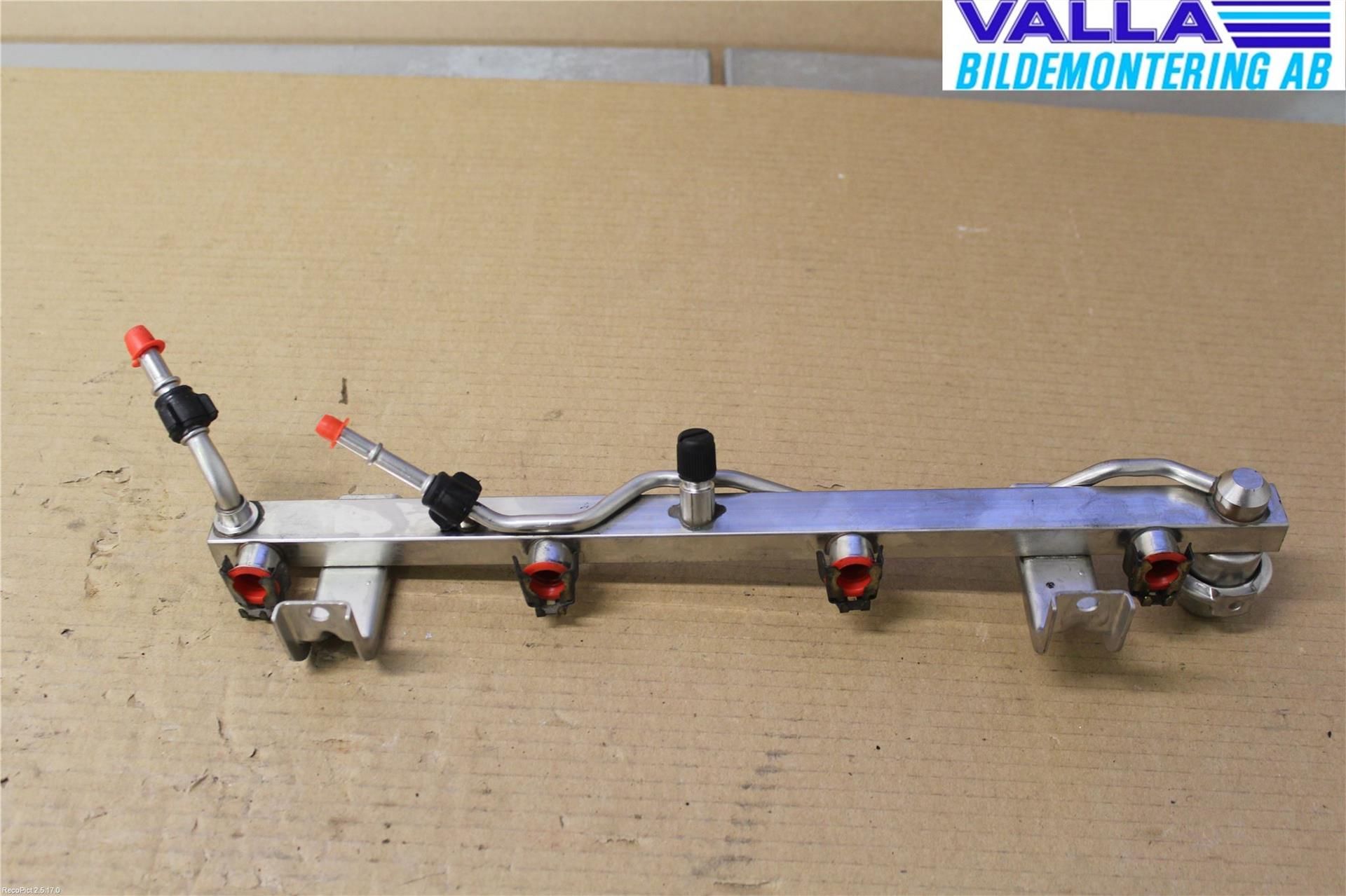

Vor- und Rücklauf lassen sich übrigens ganz einfach unterscheiden: der Vorlauf ist das dickere der beiden Rohre (links auf dem Foto).
https://www.bildelsbasen.se/img/a/a/a/fa86d5/path/mnt/newftp/90/bil/lgnr/181560_2.jpg
Quelle:
https://www.bildelsbasen.se/img/370/a/a/fe98c5/path/mnt/newftp/90/bil/lgnr/181560_2.jpg/saab_9-5_2005_spridarr�r.jpg

Ja genau das dachte ich ja das der sprit da rein läuft und an den anderen wieder raus.
Und das in der mitte mit der schwarzen Kappe, das ist dann zum Druck messen oder?
Hätte vorhin mal interesse halber drauf gedrückt da war aber nix
Da schwarze ist die Kappe, darunter ist der Anschluss, im Prinzip wie ein großes Ventil am Reifen.

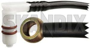

Nun gibt es z.B. bei Skandix die weißen Vorlauf-Eckstücke mit Ventil - ich hab sie in der Form zwar noch nicht selbst in der Hand gehabt, aber offenbar kann man sie auch ohne das separate Ventil verbauen. Und da würde ich in Anbetracht der offenkundigen Saab-Unerfahrenheit der Werkstatt auf jeden Fall noch einmal nachsehen (aber vorsichtig :redface:), bevor ich den nächsten Schritt mit Druckmessungen usw. gehe...

Frage zu den Teilen bei Skandix: ist die Angabe, für Vor und Rücklauf geeignet, nicht falsch? Müssten die nicht unterschiedliche Richtungen der Ventile, wenn überhaupt, haben. Druckleitung von der Pumpe zum Rail hat das Rückschlagventil, damit der Kraftstoff nicht zurückfließt und die Pumpe jedes Mal die Leitung füllen muss.
Ich denke, die sind vom Gehäuse her gleich und bekommen ihre jeweilige Funktio an der entsprechenden Position Vor-/Rücklauf erst durch das vorhandene oder nicht vorhandene Ventil (mit der korrekten Duchlassrichtung).

Skandix bietet dieses Ventil mit integriertem Rückschlagventil für Vor- und Rücklauf an:
https://www.skandix.de/de/fahrzeug-.../1007925/?bi=56d54aaebc86144f562ddadf74ed1320
Das kann meiner Meinung nach nicht funktionieren.
Bei den anderen würde ich zustimmen, Vorlauf bekommt das Rückschlagventil, Rücklauf eher nicht.
Da hast du allerdings Recht, das ist definitiv verkehrt! Das sagt die Logik, dass das so nicht sein kann. Aber wer nicht drüber nachdenkt, wird dadurch möglicherweise In die Irre geführt (dann wörtlich zu nehmen... asdf)
Aber das schwarze gibt es (auf dem Foto deutlich erkennbar) ja ohne den Ventileinsatz, das dann so (auch der Farbe entsprechend) als Auslassventil zu verwenden ist.
Es kann aber auch lt. Text mit den beiden Ventilteilen 1014492 und 1014490 kombiniert werden und wird dann (allerdings mit der falschen Farbe) zum Einlassventil, so dass hier die Beschreibung für Vor- und Rücklauf stimmt.
Andersrum könnte es auch sein, dass man aus dem weißen Winkelstück das Ventil einfach rausnehmen (keine Ahnung, ob das fest verklebt oder lose drin sitzt) und es so zum Rücklauf machen kann - dann würde es auch da wieder passen mit der Beschreibung...
