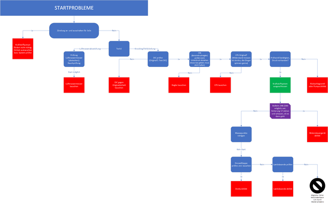

Ich hatte vor Vincenc Besuch folgenden Leitfaden für mich zusammengestellt:

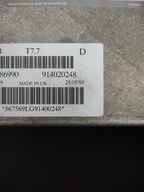

Also ab zum PC und das im Leitfaden vermerkte Bulletin aufgerufen. Darin heißt es, dass alle Steuergeräte vor 12/99 zu ersetzen sind.
Bei Vincenc 9-5 hingegen:
Da hat man wohl glatt das Bulletin übersehen. Der Grund hierfür dürfte in der Leistungssteigerung liegen (Original Hirsch). Vielleicht hatte Hirsch das selbst nicht auf dem Schirm oder der Händler wollte sich damit nicht beschäftigen, weiß der Geier.
Neues Steuergerät aus meinem Sammelsurium geholt, irgendeine Software für die alten B235E aufgespielt, eingesteckt, Motor gestartet. Alles top.
Ich will ehrlich sein, anfangs war ich selbst skeptisch, ob es wirklich am Steuergerät liegen kann, aber ich wurde eines besseren belehrt.
Das einzige was mich fuchst, ist dass es keine Möglichkeit gibt die alten Hirsch Steuergeräte mit BDM auszulesen (dort ist ein Chip aufgesteckt, welcher die BDM Ports versperrt). Naja, beim nächsten Mal stellen wir das wieder her...

Die Umrüstaktion wurde irgendwann Mitte 2000 angeleiert und alle 9-5 ab MY98 bekamen neue Steuergeräte, bis Herstellungsdatum 12/1999.
Es waren also auch Fahrzeuge von MY00 betroffen!
Jedes Fahrzeug, welches in Frage kam, wurde kontrolliert. Zuerst das Kampagnenschild, dann das Herstellungsdatum, und bei Bedarf gab es ein neues Steuergerät.
Das zog sich damals locker über 2-3 Jahre hin.
Entweder ist das Fahrzeug ab Mai/Juni 2000 nie mehr in einer Saab-Werkstatt gewesen...oder laufend irgendwo anders in der Werkstatt...und kein Schwanz hat mehr auf das Kampagnenschild geguckt.
ODER...man hat auf den Tausch verzichtet, um die Hirsch-Software nicht zu verlieren.
ODER...man hat abgestempelt, abgerechnet und nix getauscht...was dann mal richtig dreist wäre.
Wie sah das Kampagnenschild denn aus? Jungfräulich?...oder doch wenigsten 3-4 Markierungen in den Feldern?
Hirsch hat ja damals nur die Software auf die eingeschickten Steuergeräte gespielt und wieder zurück geschickt. Mehr machte er ja nicht damit.
