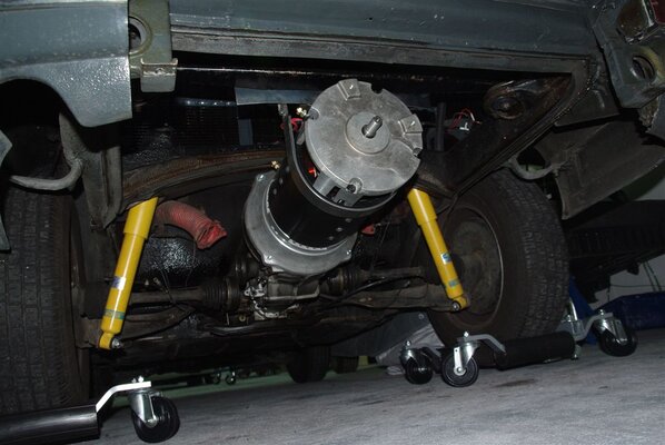

...und nun stell mein Auto wieder auf die Räder
Da wo sich früher der Motor befand, will Rudi nun "einfach" *g* den Elektromotor aufschrauben und über die Kupplungswelle mit dem Getriebe verbinden...
Der Gedanke an sich hat was Faszinierendes, gell ? :smile:

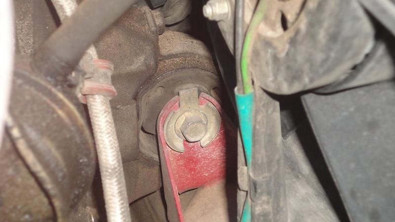

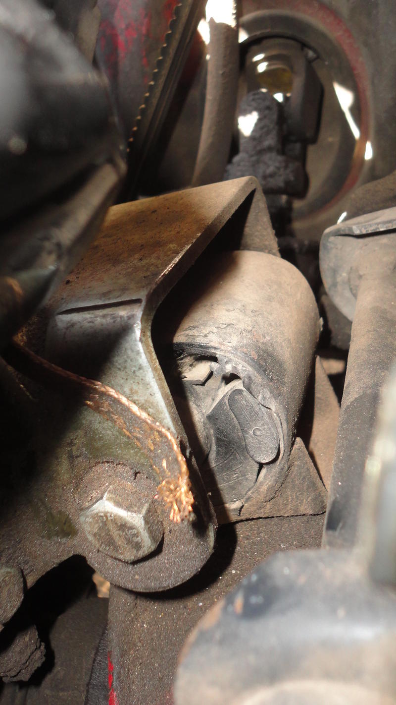

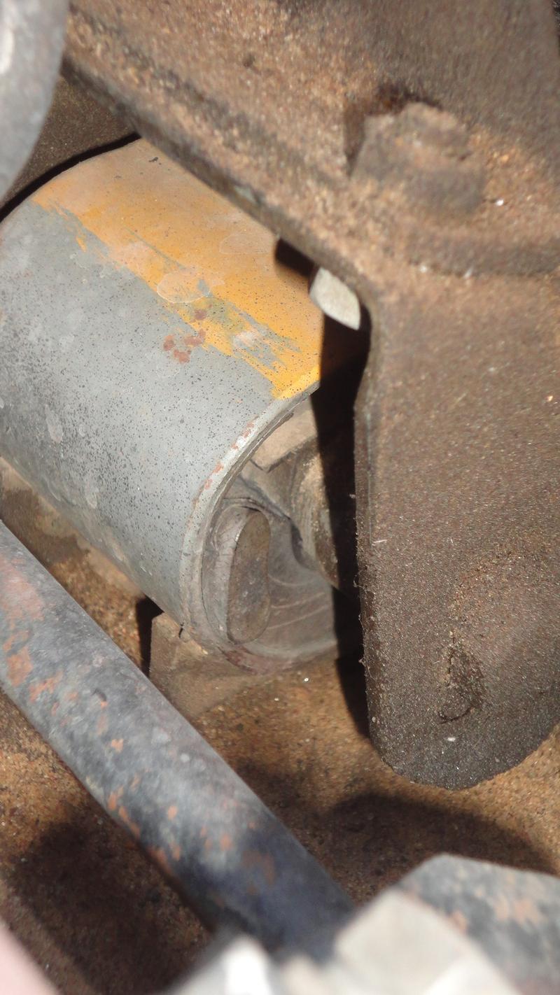

Ich sehe Gummi... bzw. sehe ich, dass da mal Gummi war. :frown: Also das fahrerseitige und das vordere wuerde ich auf jeden Fall tauschen wollen, das beifahrerseitige scheint schon einmal neu gekommen zu sein, wuerdest Du das drin lassen oder auch mit rausmachen, werden die immer nur paarweise getauscht?
(das ground cable kommt noch weg)
motor anheben und lager tauschen...
vorne schafft man es ohne ausbauen den motors, ab dein seitlichen nicht.
sicher das es an den lagern und nicht an den antriebswellen liegt?

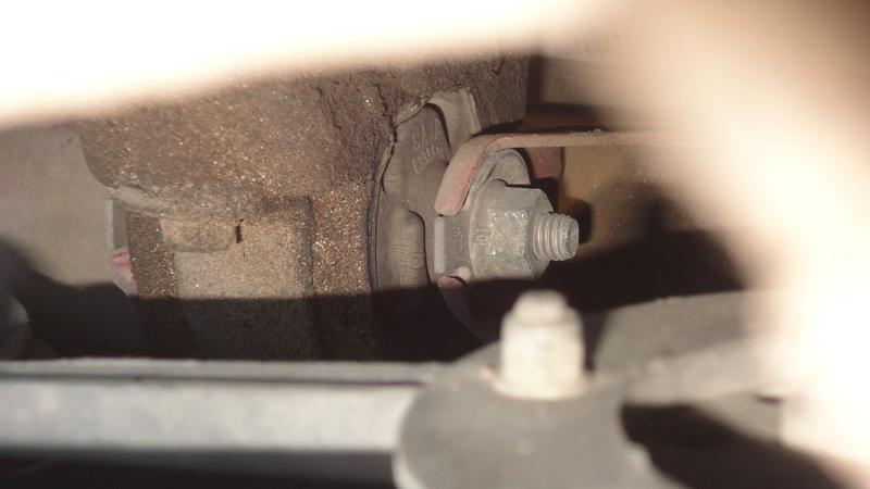

Dazu hätte ich mal ne Frage:
Alle von oben zugänglichen Schrauben sind raus. Die Klemmschelle die das vordere Motorlager umgibt ist unten auch angeschraubt (ich hatte irgendwo ein Bild von Gerd gesehen, dass das zeigte)? Wie kommt man da nur dran? Muss dazu der Kühler raus oder der Motor insgesamt angehoben werden?
Mit meiner Methode, Wagenheber unter das Getriebe, in Einbauposition abstützen und Motorlager wechseln funktioniert wohl nicht? Oder habe ich doch noch irgend etwas übersehen....
Du musst nur die Defekten austauschen.
