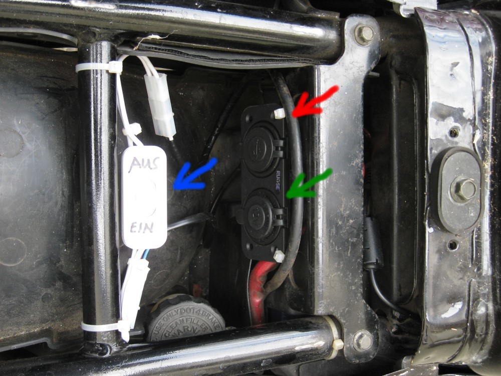

Aber ich habe eben auch schon an meiner Yamaha gebastelt. EIne feste Stromversorgung für das Navi und die GoPro-Kameras(*). Leider erwies sich der extra gekaufte Schalter als defekt. ;-( Einen Schalter habe ich, um die Batterie zu schonen. Selbst die wenigen mA, die so eine Navi-Stromversorgung zieht können einen Batterie mit der Zeit entleeren. So habe ich unter der Sitzbank einen Schalter und kann genau das verhindern. Ich fahre jetzt gleich zu einem Baumarkt und hole einen anderen Schalter, damit ich heute alles fertig machen kann.

Unter der Sitzbank ist das Elektrikgedöns untergebracht:
Der Schalter ist der mit dem blauen Pfeil. Parallel zu der Stromversorgung für das Navi habe ich noch eine Kombi mit drei weiteren Buchsen eingebaut. Neben einer normalen Zigarettenanzünderbuchse (grüner Pfeil) ist eine Doppelbuchse (roter Pfeil), die 2 x USB zur Verfügung stellt.

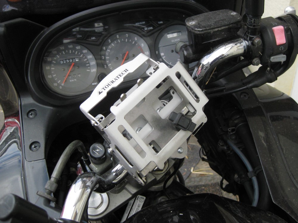

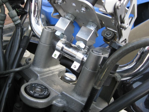

Ich lasse aber gerne das Navi einfach am Moped. Deshalb die abschließbare Touratech-Halterung. Ich habe die mit zwei Spiegelhaltern diebstahlsicher befestigt:

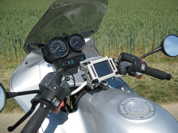

An meiner BMW hatte ich das ganz ähnlich, nur habe ich da statt der Spiegelhalter ein dickwandiges Alurohr für die Befestigung der Touratech-Halterung benutzt:

Darüber grübele ich auch schon eine Weile. Ich meine über die Halterung!
Wenn ein Rohrlenker vorhanden ist, dann geht das mit der Befestigung meist recht einfach. Den hat z. B. die BMW aber nicht und da wird es schwieriger. Was für eine Strumpfhose hast Du? Hat die einen Rohrlenker?
