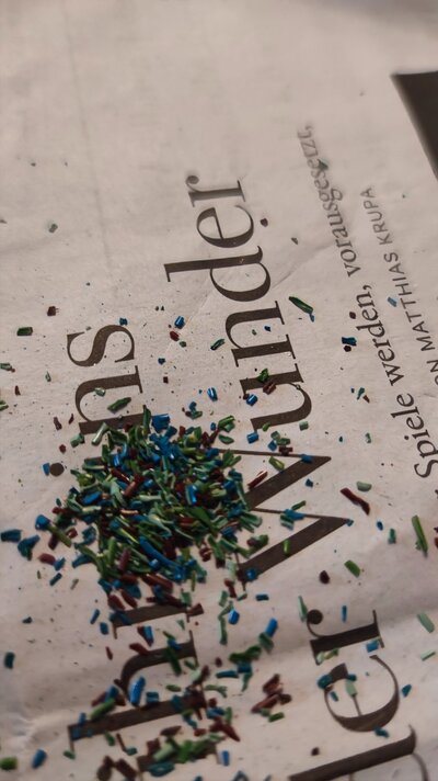

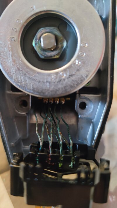

Die Kabelprobleme (Isolation) sind hier ja hinlänglich beschrieben.

Kleines Update. Liqui Moly Ölverluststopp hat den starken Ölverlust gestoppt. Eine neue gebrauchte Drosselklappe hat alle Fehlermeldungen behoben. Insgesamt sind die störenden Motorengeräusche weniger geworden. Zum Teil auch, da er nun zwischen den Schaltvorgängen nicht mehr hochdreht. Sicher hat das Öladditiv auch etwas an der Viskosität verändert.
Jetzt können wir uns den Luxusproblemen zuwenden: Heizung Fahrerseite und Innenspiegel.
Die Drosselklappe wurde ja bei Saab für viel Geld "gereinigt". Sie sah von oben auch blitzeblank aus. Nach dem Ausbau sah man aber, dass Sie unter der Klappe total verkokst war. Ob das oder kaputte Drähte nun die Urache waren, weiß ich nicht.
