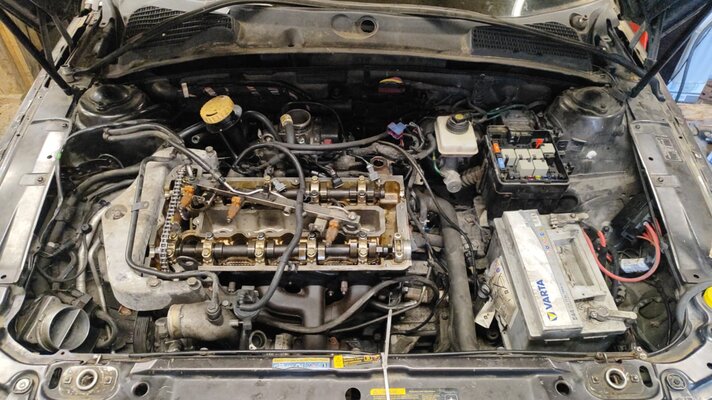

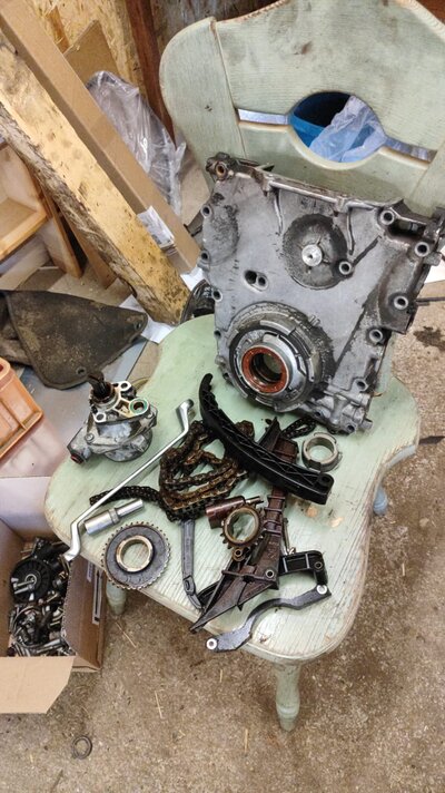

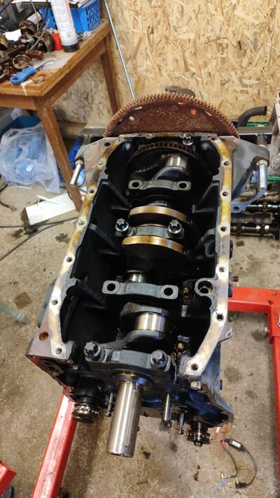

Kettentausch schon mal am 9-5 gemacht?
ist auch kein Hexenwerk...da gibts deutlich fiesere Motoren....vorallem ist der Motor bei unseren Schweden relativ einfach ausgebaut.
Richtig. Ist alles Kindergeburtstag.
Will halt nur keine Werkstatt machen, die mit Saab keine Erfahrung hat.
Leute bleibt bitte realistisch! Es ist (zumindest hier) nicht mal möglich eine Werkstatt zu finden, die die Arbeit machen will.
