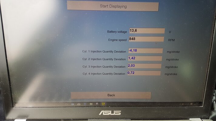

Da ich mich mal auf die Suche nach der Ursache für die Probleme mit dem DPF gemacht habe, habe ich mal die Werte der Injektoren überprüft.
Folgende Werte sind im Standgas aufgenommen worden.
Was sagt Ihr zu den Werten? Mindestens der erste Injektor müsste wohl gewechselt werden, oder?

Hm, wie war das? Mussten neue Injektoren bei dem Motor nicht im Steuergerät angemeldet werden mit einem Code? Ist dies vielleicht mal nicht gemacht worden? Oder lässt sich damit noch was korrigieren? Oder ist das sogar die Korrektur? Ohne Grenzwerte zu kennen kann ich zu deiner Frage aber wenig zu sagen.
Bin seid dem Kauf ca. 90tkm gefahren und habe die Injektionen selber nie gewechselt.
Habe selber mal was von Abweichungen von max. +/- 0,7 gehört.
Kann das jemand bestätigen?

Den Klassifizierungscode der Injektoren kann er selbst leicht nachprüfen.
Der individuelle Code ist auf den Injektoren aufgedruckt und sollte natürlich identisch mit den einprogrammierten Werten im Steuergerät sein.
Kann man mit dem OP-COM ganz fix auslesen.
Habe auch schon einmal bei meinem Töffi einen Injektor gewechselt. War überrascht wie easy das ging.
Bezüglich der Abweichung von 4,3 mg/Hub bei Zylinder 1 bin ich auch skeptisch ob das ok ist.
So weit wie ich das noch in Erinnerung habe, ist das zwar nur ein halbwegs errechneter Wert, da die genaue Einspritzmenge an der Düse gar nicht gemessen werden kann. Kommt glaube ich vom Kurbelwellensensor (?). Die Drehzahlwerte dort geben Auskunft ob die einzelnen Düsen richtig arbeiten.
Und die Werte aus dem OP-COM (vo Bild) dürften die "Anpassungen der Einspritzmengen" sein.
Aber m.W. nach sind nur ca. 1mg/Hub Abweichung normal bzw. noch ok.
Würde bedeuten, dass 3 Injektoren gewechselt werden müssen.

Habe eben mal geforscht und in verschiedenen Quellen heisst es das z.B. Opel für die 1,9 CDTi eine max. Abweichung von 4,5 erlaubt.
Außerdem muss die Summe aller Abweichungen wieder Null ergeben, oder soll zumindest ganz nah dran sein.
Wenn man diese Daten zu Grunde legt sieht es gar nicht so schlecht, oder? :ciao:
Das stimmt! Trotzdem eigenartig, dass die einzelnen Werte so stark voneinander abweichen.
