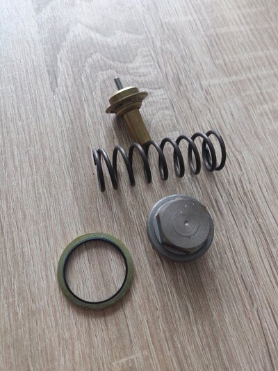

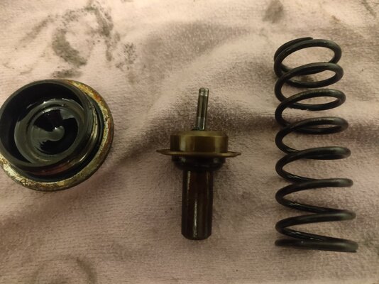

Und ist ein klemmendes Thermostat durch neues zu ersetzen, oder gangbar zu machen?

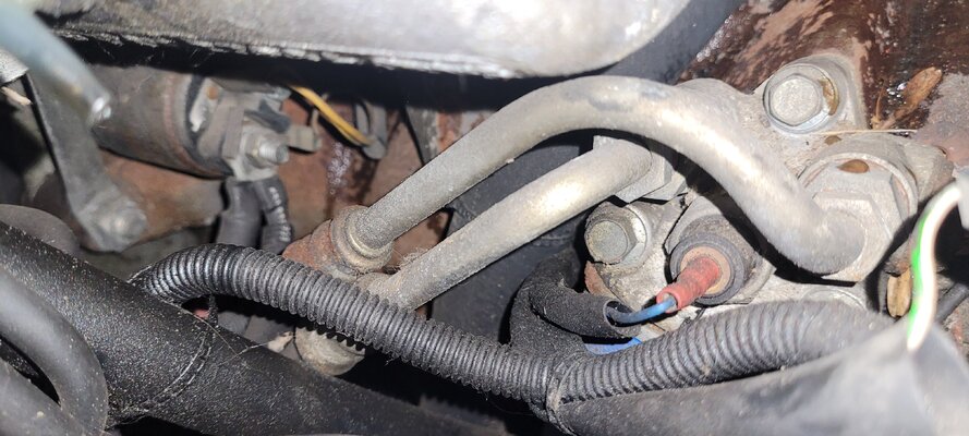

Da war sogar für meine Wurstfinger ausreichend Platz.

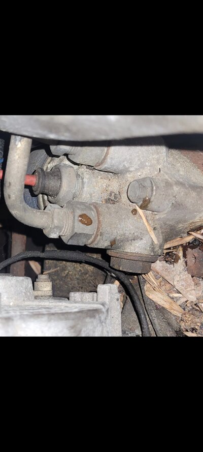

Auf dem Bild ist der Stopfen, unter welchem sich das Ölthermostat befindet, nicht zu sehen.
Er befindet sich rechts außerhalb des Bildes seitlich im Flansch mit dem Stopfen Richtung Lichtmaschine, etwa auf der Höhe des hier rot isolierten Kontakts für den Öldruckschalter.
