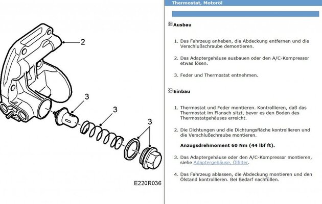

Der Zapfen fährt aber nur um knapp einen Zentimeter aus.
Bilder?..... Der Pumpe! Welcher Zapfer fährt aus?
Die patronenförmige Kapsel hat einen Zapfen der im kalten Zustand 1cm lang und bei 105 C knapp 2cm lang ist.
Damit wird der Zugang zu Ölfilter und Ölkühler freigegeben.
Frage: Müsste der evtl. weiter ausfahren??
Ja, schön zu sehen, hat jedoch keinen Einfluss auf den Öldruck.:smile:
Ob offen oder geschlossen, der Öldruck ist identisch. Auch, halboffen oder halbgeschlossen, vollkommen egal von welcher Seite man die Thermosflasche betrachtet. Öldruck ist wohl zu gering!!!:rolleyes:

Hm, der Steuerbolzen im Thermostatventil ist wohl gemeint. Wäre dann die Nr. 5 wenn ich richtig liege: http://www.jimellissaabparts.com/sh...odel=14675&modelYear=2001&ukey_category=19608
- - - Aktualisiert - - -
Was siehst du denn, wie weit er die Öffnungen frei gibt in den zwei Stellungen? Aber dem Gesamtdurchfluss dürfte das nicht ändern.
Jeep, genau die Nr. 5 (Lebt:smile:), der Steuerbolzen.
Zu Deiner Frage: Genau das kann ich nicht sehen und genau das ist es was mich interessiert.
Ich konnte nur das Ölthermostat samt Feder in eine Schraubzwinge spannen und im Backofen bei entsprechender Temperatur
das "Ausfahren" des Bolzens um kanpp unter 1 cm bei der vorgesehenen Temperatur (105 C) beobachten.
