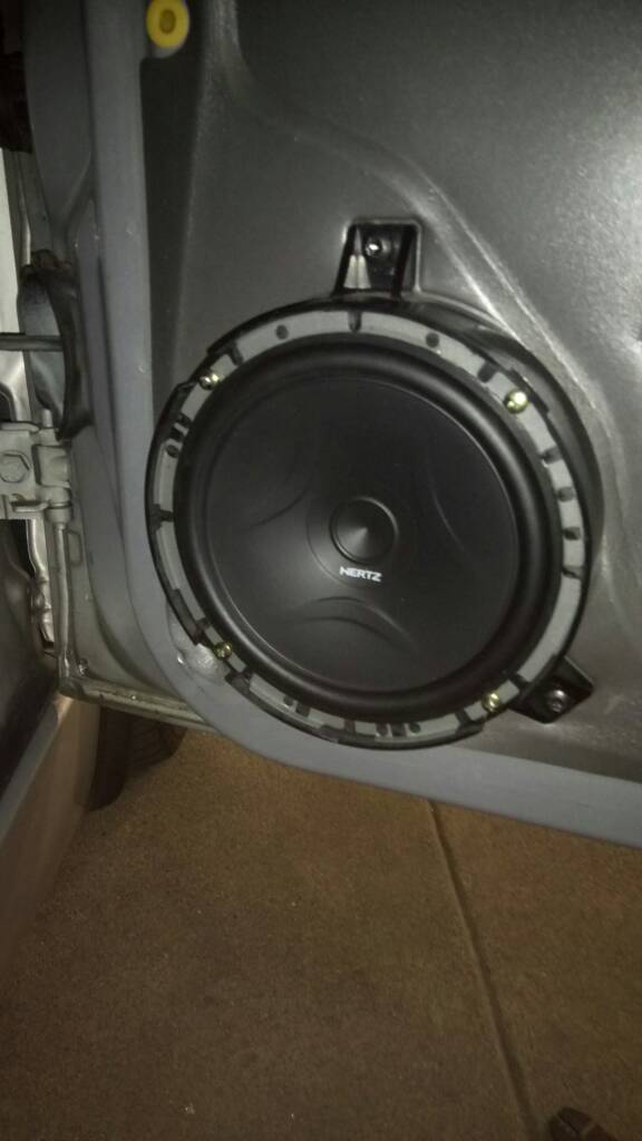

Du hast ja das AS3 verbaut und dann sieht das in den Türen so aus:
Du hast also schon Distanzringe in den Türen und müsstest diese gegebenenfalls für die Chassis etwas mit dem Dremel anpassen. Die Tiefe kannst Du dabei fast vernachlässigen.

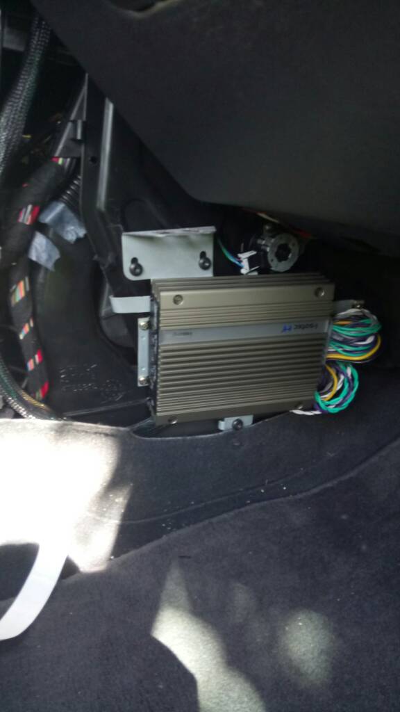

Den Verstärker einfach anstatt dem AS3 befestigen :
..... Und fertig

Beifahrerseite Fußraum linke Seite , hinter der Verkleidung.…
