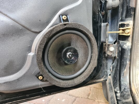

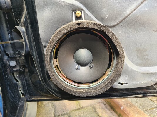

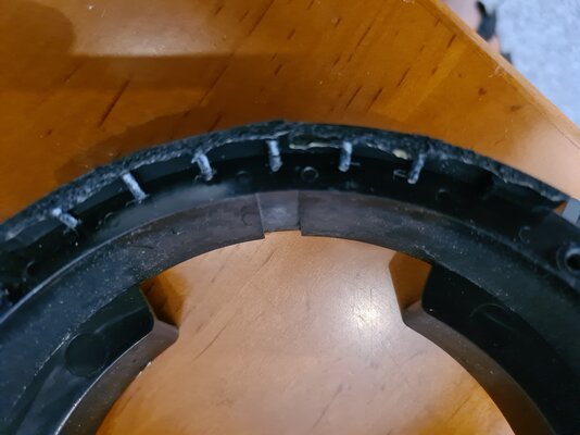

Bei mir im 9-3 Viggen Coupé (nicht Cabrio) kamen als Ersatz für die alten, defekten Lautsprecher in den Türen Hifonics Titan TS 6.2W Kickbässe TS6.2W rein. Die passen mit den Original-Rahmen, wenn man oben rum den hochstehnden Kranz weg schneidet.
Hinten habe ich HIFONICS TS693 TITAN Triax 6x9" verbaut. Die passen anstelle der originalen, wenn man sie von unten statt von oben in den Ausschnitt schraubt.
Bei mir war das allerdings das AS3 (Audio-System 3), also die bestmögliche Ausstattung. Da ist ab Werk schon ein Verstärker verbaut.In der Mittelkonsole, rechts unten.
Bin mir nicht sicher, ob du mit den genannten Lautsprechern alleine am Radio auch hinkommen würdest. Sie passen aber direkt in die vorhandenen Einbau-Öffnungen, also ist das seht dezent und mit wenig Aufwand verbunden.

Für die Türen: originale Tür-LS des 9-5 - passen incl. Adapter perfekt und klingen super ohne sonstige Maßnehmen wie z.B. Türdämmung oder so. Ich hatte das mal für mein 900II-CV irgendwo beschrieben...

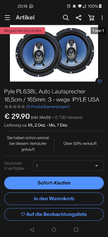

Bevor ich jetzt alles ausbaue - die hinteren haben 16 cm (Durchmesser oder Lochmaß ?) was haben die vorderen und die oberen LS für Maße ? Weiss doch sicher jemand so ?? Und ich hab den http://www.saabaux.com bestellt - bin sehr gespannt über die Qualität !

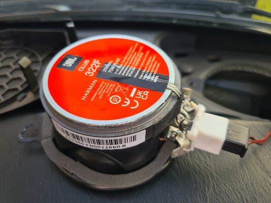

Vorne 8,7cm und hinten das Euromaß 16,5cm:confused: glaube ich. Verbessert mich bitte wenns nicht stimmt.

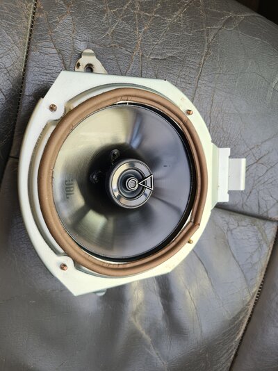

Vorne ist aber sicher, hab da noch welche von JBL liegen die mal 1 Jahr verbaut waren und noch wie neu sind, die habe ich vor Fahrzeugwechsel wieder entfernt und die alten Tröten eingebaut.
Kannste günstig haben wenn de willst, schickste dann ne PN....

Ich habe den Eindruck das die Endstufe ein Bassverstärker ist. Wenn man dort gewöhnliche 3 Wege 16,5 JBL dran hängt, hören die sich schrecklich an.
Ja, das in den Türen sind Kickbässe. :smile:
Daher habe ich ja auch etwas länger gesucht und recherchiert. Ich fand das AS3 damals, als ich den 9-3 2007 gekauft habe, ziemlich gut. Und da wollte ich wieder hin. Daher nicht einfach irgendwas eingebaut, sondern vergleichbare Neuware mit den gleichen Funktionalitäten.
Da ich eher basslastige Musik höre (Hardrock, Metal), wollte ich speziell in den Türen wieder was bassiges haben. Ist mir geglückt.
