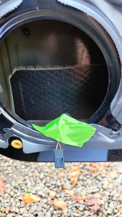

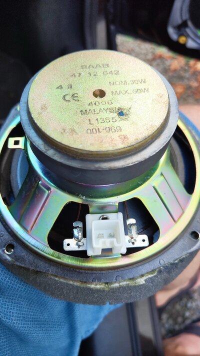

Na, ist doch garnicht so schwer 😇 Türverkleidung ist runter, Box ausgebaut. War schon ziemlich verranzt! So wie es aussieht kann ich ganz easy eine neue Box einsetzen, ist ja alles vorhanden.
Eine Winzigkeit fehlt aber noch: schön wäre ein Adapterkabel, um die neuen Boxen anstecken zu können. Hat jemand einen Tipp, wo ich das herbekomme?

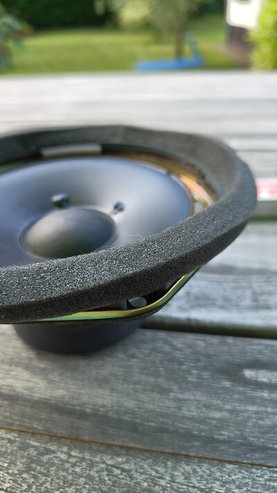

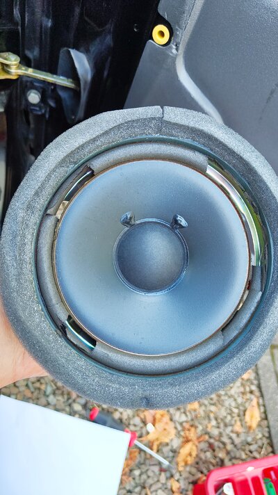

... und weil's so schön ist: wo kriege ich so eine Schaumgummidichtung her? Oder muss ich die abfummeln?

So wie in #83 bis #85 beschrieben die alten Anschlüsse weiterverwenden.

Ich habe den Schaumstoff bisher immer unfallfrei abziehen können und auf den neuen Lautsprecher aufgeklebt. Gibt es aber bestimmt im Hifi-Zubehör o.ä. zu kaufen wenn man es unbedingt neu will.
Und zu den Lautsprechern / Kickbass gibt es bereits mehrere Empfehlungen hier im Thread... :rolleyes:
Schaumgummi Fensterdichtung oder Moosgummi. Alles als Meterware erhältlich.
