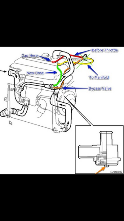

Ist dein 9-5 einer mit oder ohne Heizventil?
Erste Prüfung: Unterdruckschlauch am Bypassventil anschliessen und am anderen Ende mit dem Mund einen Unterdruck erzeugenund mit der Zunge verschliessen,der Schlauch sollte dir auf der Zunge kleben bleiben dann is die Membran dicht und das Ventil hättest du somit geprüft (muss auch mehrere Sekunden den Druck halten können)
Falls du einfavh nur ansaugen kannst und keinen Unterdruck/Widerstand zusammenbringst ist die Membran undicht und somit das Ventil defekt,tritt aber recht selten auf im 9-3 und 9-5 sei.dazu gesagt.
Fz mit Heizventil: schliesse alle 3 Unterdruckschläuche vom elektrischen Ventil das auf der Spritzwand sitzt ab.
Den Unterdruckschlauch vom Bypassventil schliesst du ab jetzt DIREKT an dem Saugrohrnippel an da wo der Benzindruckregler auch angesvhlossen ist auf diesem Doppelnippel das is mal Teil 1
Als nächstes verlängerst du den Unterdruckschlauch das vom weissroten Rückschlagventil kommt und steckst dieses ab sofort direkt auf den jetzt übergebliebenen Unterdrucknippelauf die Drosselklappe an.
Das elektrische Ventil wo du jetzt alle 3 Schläuche abgezogen hast BLEIBT ELEKTRISCH angeschlossen,die 3 Anschlüsse hingegen bleiben wahlweise einfach offen oder du verschliesst sie mit so Unterdruckblindstoppeln wie es der 9000 z.b. hat.
Ab sofort hat dein Bypassventil direkten Saugrohrunterdruck wie es bei den 900/9000 Standard war und das elektr.Ventil fummelt hier nicht mehr dazwischen!
Ich fahre alle meine Saabs so und baue es hier und da auch bei Kundenfahrzeugen so um.
Probier das und es wird Ruhe sein mim "Chargeair failure"
Fz ohne Heizventil: elektrisches Ventil angesteckt lassen,Unterdruckschläuche alle davon abziehen.
Neuen oder längeren Unterdruckschlauch vom Bypass wieder direkt auf den frei gewordenen Unterdrucknippl anschliessn am Saugroht.
am elektr.Ventil ebenso entweder wieder Anschlüsse freilassen oder Blindkappn drauf
Elektrisch muss es angeschlossen ansonsten hast du einen el.Fehler abgelegt.
Abbildung is für einen OHNE HEIZVENTIL.
