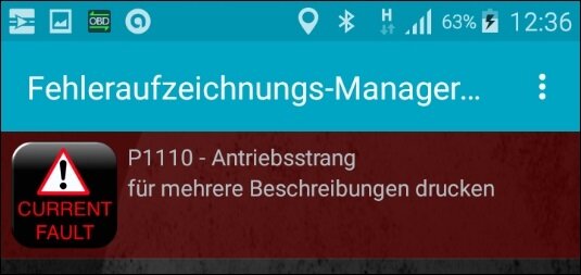

Da Torque ohnehin grad verbunden war las ich den Code aus: P1110.

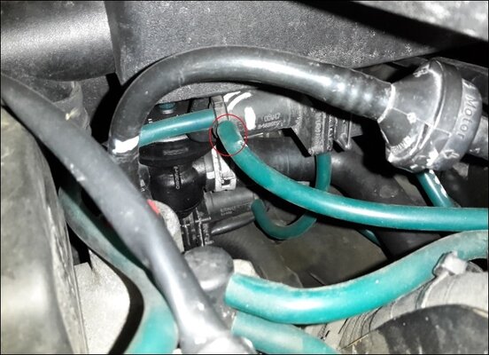

Motorhaube auf, Unterdruckschläuche geprüft: Den rot markierten hatte es runter gedrückt.
Bisher kam der Code nicht wieder (~50km Autobahn).

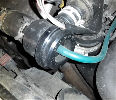

@Knudsburg: Hab's, glaube ich zwar schonmal geschrieben und bin jetzt zu faul danach zu suchen: Das Dilemma war bei meiner Diva Ähnlich. Auch ich habe diverse Magnetventile getauscht, Stecker, Schläuche und Kabel untersucht. Brachte auch nix. Irgendwann hab' ich das Pneumatikventil für die "Umluft", also das runde, schwarze Teil am Rohr zur DK mit der Aufschrift "Bosch" mal probeweise gegen ein anderes, altes Teil getauscht. Nach 20km war die CE plötzlich aus und ging nie wieder an...

Dies ist aber nicht das Teil das ich meinte! Das verlinkte Teil oben ist ein Sensor, der an dem Schlauch vom Ladeluftkühler zur Drokla sitzt, also eher auf der rechten Motorseite. Leider haben im EPC beide Teile die gleiche Teilenummer. Das oben genannte Teil ist kein Saab Original und hat einen vierpoligen eckigen Stecker. Das Teil, welches ich meinte hat einen dreipoligen runden Stecker und befindet sich in der Nähe der Drokla, etwas links auf dem Einlaßrohr.
