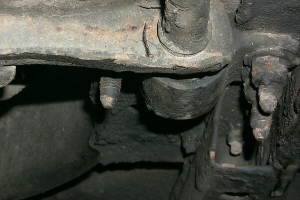

ein bild hab ich noch gefunden.
das ist die stelle.
der riss ist deutlich zu erkennen.
nein, nicht selbst gemacht, sondern irgendwo markiert. ich hatte mal mehr bilder, aber ....
gruss
das scheint ein dauerbruch zu sein, den man bei regelmässiger kontrolle (bei jedem ölwechsel) rechtzeitig entdeckt. allerdings sollte man zur kontrolle die messingbürste schwingen. unter 2 cm dreck entdeckt man bestimmt nix.

Die Stelle deckt sich mit der auf Gsus' Foto.
Inspektion der Querlenker ist also dringend angebracht, um den Fehler frühzeitig zu finden, unter dem Dreck dort.

Ein Bild zeigt ja nicht alles,aber soweit ich das erkennen kann ist der gerissene Bereich bei "Originalform"nahezu belastungsfrei,Spannung tritt erst auf,wenn das Teil nach hinten verbogen wird-alsoVorschaden.
Wer sich traut möge mir widersprechen.
kein problem:
WIDERSPRUCH !!! :lol: :lol:
hallo horst !!
der lenker verformt sich beim bremsen (v.a. mit 9000er bremsen!) bestimmt. und damit ist das schon eine wechselbiegebelastete stelle.
da genügen schon relativ geringe lasten. kaputt gehts einfach durch die dynamik (und die nahe schweissnaht tut ihr übriges).
gruss!!!!!

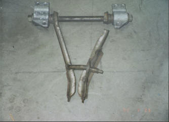

traggelenke und das sog. a-arm sind bekannte schwachstellen vom 901 fahrwerk. d.h. wer sportlich fährt sollte alle 20-30t die traggelenke wechseln, wenigstens die oberen.
was den querlenker angeht gibt es die lösung einfach ein blech als verstärkung dazwischen zu schweissen.

Ich kenne diese (oft skandinavischen) Lösungen auch , aber mit dem Schweißen an Fahrwerksteilen wäre ich HÖCHST Vorsichtig, dies ist KEINE
Aufgabe für Selbermacher und sonst. Bastler!!
Dein Bildtitel oben "dies ist die einzige Lösung.." ist deshalb NICHT KORREKT!
@klaus: ha, das is interessant. bei meinem ersten saab waren die unteren noch fast taufrisch wobei die oberen fast ausgerissen waren. beim thema sicherheit sollte man eben nicht mit arbeit oder geld sparen. wenn man geübt ist kann man die gelenke beim belägewechsel gleich mitmachen. lieber einmal ein paar eus mehr investieren als mal wirklich probleme zu bekommen. nicht auszudenken wenn sowas mal bei 200 auf der bahn passiert......
@Ben-mc was nimmst Du für das einschweissen? Was sagt der §-Reiter(TÜV)
Gruß der Panikpeter
okay, dann widerrufe ich das und sage eindeutig: "wer etwas gegen das problem machen will, dem sei gesagt dass diese methode eine lösung darstellen kann aber nicht muss". klar sollte man so eine arbeit genauso wie das traggelenkwechseln nicht selber machen wenn man keine ahnung von der materie hat aber das sollte jedem hier bekannt sein.
welche alternativlösung gibt es denn?
den querlenker auf risse überprüfen halte ich für sehr wage bzw. sollte das wirklich von leuten beurteilt werden die ahnung haben und nicht auf die "wageheber - selber gucken"-tour. viele materialschwächen sind mit dem auge gar nicht zu erkennen und es ist auch nicht damit getan dass man einfach mal den querlenker wechselt und hoff der neue/gebrauchte habe keine risse...
@petersaab: ich nehme solche schweissarbeiten nicht vor.
dem tüv gefällt sowas natürlich nicht.
