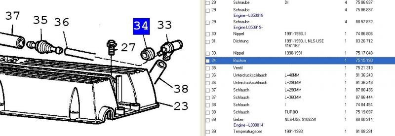

Hier mal ein Bild das dir hoffentlich weiterhilft:
Danke für das Bild. Nummer 38 fehlt mir eben. Allerdings wenn der nicht in den Luftschlauch vorm Turbo führt, was fehlt mir dann dort? Gibt es vielleicht irgendwo Pläne vom Motor wo was hinführt? Würde das ganze erleichtern.

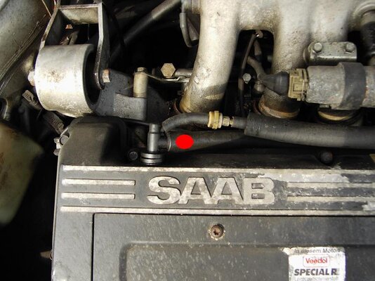

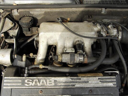

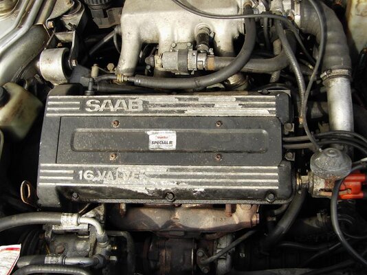

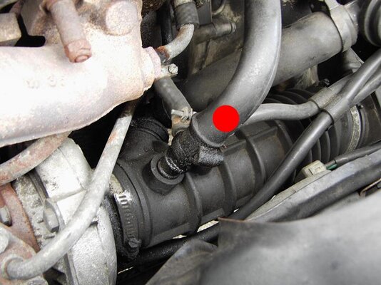

hab gerade bei meinem alles fotografiert, Fotos folgen in Kürze...
der rote Punkt zeigt Anfang und Ende vom Schlauch,
ist für die Motorentlüftung zuständig !

Danke für die Bilder. Das ist der Schlauch bei mir, der eine Y Verteilung hat. Der ist bei mir komplett vorhanden. Führt eben vom Ventildeckel bis rechts neben den Motor, da ist dann die Y Teilung. Einer führt von dort runter zum Luftschlauch (was bei dir auf Bild 2 ersichtlich ist) und der andere in die Drokla.
:confused:
was soll der denn bewirken ?
kenn ich so nicht, hab aber auch keine Automatik....
ist mir aber auch vom Sinn her nicht klar, Unterdruck bzw. tw. Überdruck von der Drokla in die Motorentlüftung zu bringen, den würde ich beidseitig zustoppeln und dann nochmal fahren....
