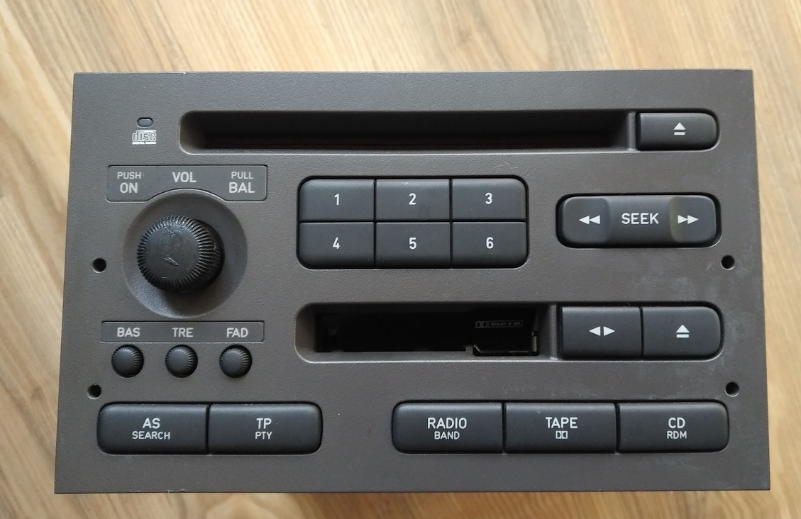

Wollte heute das neue gebrauchte Radio von AERO World einbauen. Ist leider schon vorher mechanisch defekt. Die Klappe vom Kasettenlaufwerk ist gebrochen und liegt drin asdf
Muss ich Montag bei denen mal anrufen.
Für Elektroschott sind 50,- + Versand zu viel :mad:

Hab gerade mit Aero World telefoniert.
Sie prüfen beim nächsten Radio einmal die Kassette und schicken mir das dann heute noch raus :top:
Das hört sich gut an :top:
Das neue Radio ist heute schon angekommen :top:
Vielen Dank an Aero World :hello:
Altes Radio geschieden - neues Radio angemeldet.
Alles spielt. :top:
