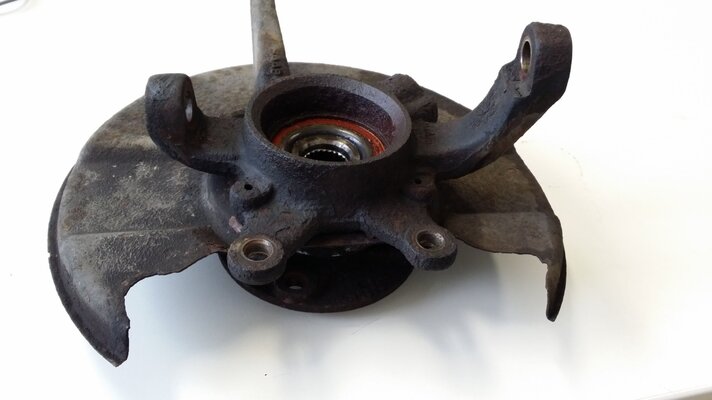

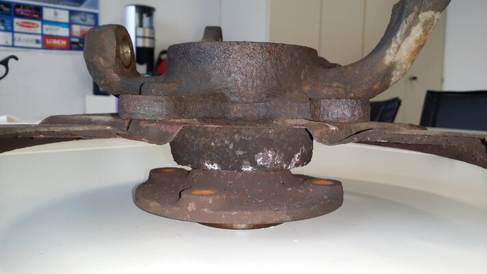

Ich habe vor mir die vorderen Achsschenkel mit Radlagern, Radnabe und Bremsscheibenabdeckung zu liegen (siehe Fotos) und möchte die Teile zwecks Überholung zerlegen. Dazu muss ich zunächst die Nabe aus dem Radlager pressen und danach dass Radlager aus dem Achsschenkel pressen. Bei der Betrachtung der Baugruppe Achsschenkel/Radnabe stellen sich mir nun zwei Fragen:
1. In Beitrag Nr. 7 dieses Themas sind auf dem eingestellten Foto mehrere Dorne zum Wechsel des Radlagers zu sehen, deren Notwendigkeit ich nicht vollständig erkenne. Ich bin der Meinung ich benötige einen Dorn mit einem Dmr. Ca. 41,5 mm, um die Nabe aus dem Radlager zu lösen bzw. die Nabe wieder in das neue Radlager zu pressen, einen Dorn mit einem Dmr. ca. 74,5 mm, um das alte Radlager aus dem Achsschenkelgehäuse zu pressen bzw. um das neue Radlager in das Achsschenkelgehäuse zu pressen und noch einen dritten Dorn mit dem Dmr. ca. 56,5 mm mit dem ich beim Einpressen der Nabe in das neue Radlager dieses auf dem Lagerinnenring abstütze.
Ich könnte also auf die beiden links auf dem Foto in Beitrag Nr. 7 dargestellten Dorne verzichten. Oder habe ich eine entscheidende Funktion dieser beiden Dorne nicht erfasst?20150326_122147.jpg 20150326_122312.jpg
2. Die zweite Frage ist: Wo stütze ich beim Ausdrücken der Radnabe aus dem alten Lager den Achsschenkelkörper ab? Gibt es da irgendwelche Tricks oder ist der gängige Weg den Achsschenkel in einen großen Schraubstock zu spannen und die Nabe (in der Regel mit dem Innenring des Lagers) herauszuschlagen?
Ich wäre Euch dankbar, wenn Ihr mir weiterhelfen könntet.
Gruß, Uwe
Per Schraubstock wird das nichts. Bringe das Ding zu Jemanden der eine Presse hat.
Das schafft der Schraubstock nicht......definitiv nicht....
