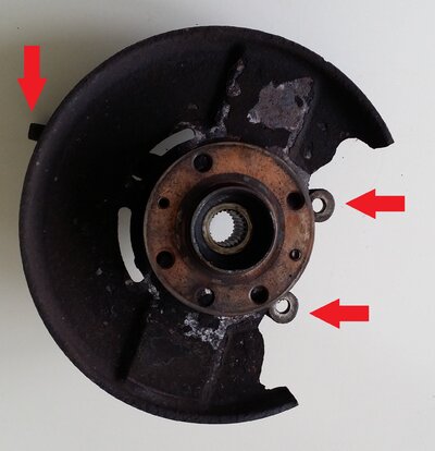

Die Frage war: Wo stützt man den Achsschenkelkörper am besten ab, während man die Nabe aus dem Radlager ausdrückt, ohne dass man Gefahr läuft, dass am Achsschenkelkörper oder an der Bremsscheibenabdeckung etwas zerstört wird.
Die Ratschläge, die ich bisher außerhalb dieses Forums bekam, waren keine Ratschläge von Leuten, die genau dieses Radlager schon einmal selbst gewechselt haben. Die Empfehlung war, den Achskörper an den Aufnahmen des Bremssattels und einer in größerem Abstand hinter der Bremsscheibenabdeckung hervorragenden Aufnahme des Querlenkers versuchen abzustützen. Hier hätte ich, insbesondere bei der Bremssattelaufnahme, die Bedenken, dass etwas abbricht.
Anbei habe ich noch ein Foto der Radnabe von der Seite, von der abgestützt werden muss, angehängt.

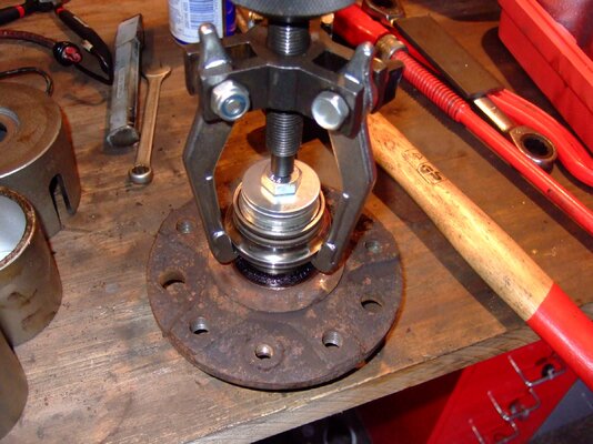

Allerdings beim 9-5 habe ich die Nabe mit einem Schlagauszieher, allerdings schon im noch eingebauten Zustand, herausgezogen. Dann bleibt nur der Außenring und die innere Hälfte des Innenrings im Achsschenkelgehäuse, den ich damals wegen fehlender Presse dann in der örtlichen Buswerkstatt habe ausdrücken lassen.

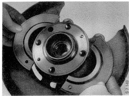

SAAB selbst nutzt dazu statt meiner Winkel ein Spezialwerkzeug aus zwei Halbringen, welches dann eine direkte Abstützung am Achsschenkel auf einem Durchmesser > Radnabe erlaubt.
