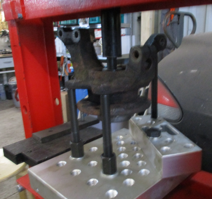

OK, verstehe. And wo suchst und findest Du denn den Gegenhalt? An den Armen vom Achsschenkel?
Ob nun Schlagen oder Pressen, ändert ja nicht viel am benötigten Gegendruck.
Wobei ich auch sagen muss, dass sich bei mir die Gegenhalter (damals noch kleinere Winkel als die o.g.) schon teilweise deutlich verzogen haben, so viel Druck war nötig. Denke nicht, dass ich das per Schlagen raus bekommen hätte.
Ja, das ist bei meiner Methode auch nicht anders oder gar besser. Und mache ich dann ebenso wie Du.Ein halber Innenring kommt dann meistens mit raus und den muß man dann halt noch separat runter bekommen. Geht mit passendem Abzieher oder man dremelt den Ring auf bis er platzt und dann einfach runter geht.
