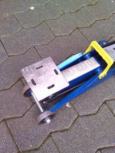

Hallo!
Ich habe mir eine Alu-Platte angefertigt,die genau in die Aussparungen des Hydraulikhebers passt und die Aufnahmen unter dem Auto komplett abdeckt,so ist es am einfachsten und am sichersten,bei Gelegenheit mache ich mal ein Bild davon.
Gruß,Thomas

Hallo!
So sieht meine Lösung aus:
Gruß,Thomas
