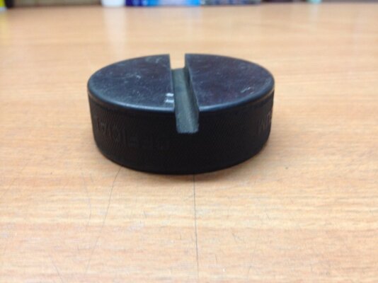

Wie und wo setzt Ihr den Rangierwagenheber an 9-3 I und 9-5 I an?
An den Aufnahmepunkten ist das mit dem Rangierwagenheber eher ungeeignet.
Gruß Joschy
Moin Joschy, ich habe mir aus Hartgummi einen klotz angefertigt der in die Aufnahme passt, es geht auch sehr gut mit Hartholz. Gruß aus Lengede Ilchi

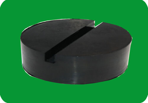

Ich habe mir auch einen Puck gekauft und mit einer Rille mittig versehen, das geht für den Karosseriesteg zur Aufnahme auch hervorragend, kostet nicht die Welt und ist schnell gemacht..........so bin ich für alles gerüstet.......
Ich bin mir nicht sicher, ob der Puck das aushält, wie hast Du ihn geschlitzt, längs oder quer?

Das ist bei einem runden Puck unerheblich.........und der Puck hält das aus.......habe die Rille ca. 10mm tief eingearbeitet, kann aber heute nachmittag nochmal nachmessen und ein Foto davon machen........

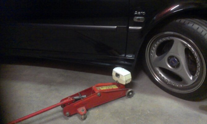

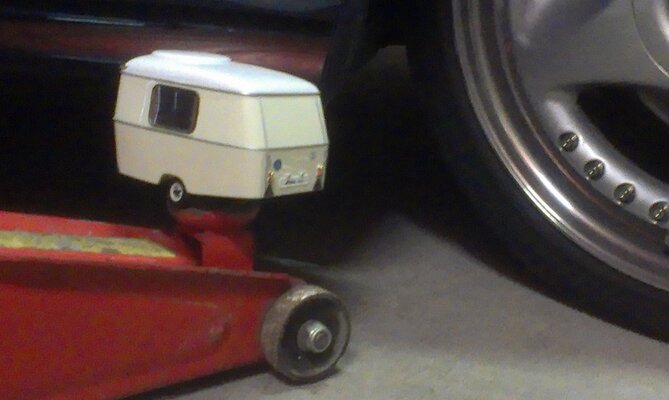

Wenn ich Puck höre, assoziiere ich zuerst den Eriba Puck:smile: Paßt eben auch gut zum SAAB 96

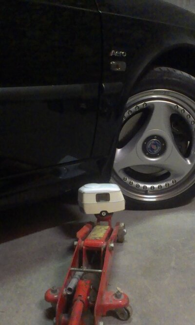

Da ich gerade die Werkstatt aufräume, werde ich bestimmt etwas Eishockey-Puck-mäßiges finden, um den Wagenheber sicher ansetzen zu können.
Den originalen verwende ich nicht, sind in beiden SAAB noch jungfräulich.
Gruß Joschy

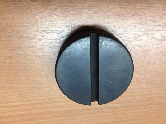

Um dann mal wieder etwas konstruktives zum Thema beizutragen hier mein bearbeiteter Puck.........

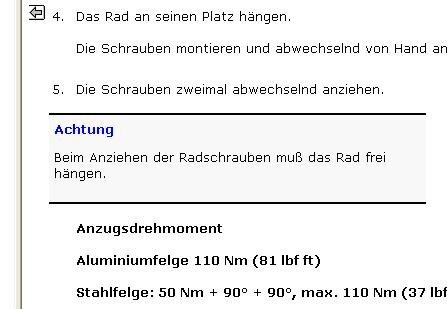

Ich hänge hier mal nochwas an verbunden mit der Frage, ob ihr das in der Tat auch alle immer so macht:
Theoretisch kann ich mir da einen Sinn ja vorstellen - aber in keiner Werkstatt hab ich das in der Praxis je so gesehen...
Doch eignetlich schon.
Rad aufhängen und Schrauben anfädeln.
Schrauben gegenüberliegend leicht anziehen.
Schrauben gegenüberliegend auf 110 Nm anziehen (Schlagschrauber auf 110 Nm eingestellt)
Auto absetzen und Schraubensitz mit Drehmomentschlüssel prüfen.
Na ja, mit schlackernden Schrauben stelle ich das Auto natürlich auch nicht runter, aber hand-fest mit genügend Abstand zu den 110 Nm (die gar nicht so viel sind).
Drehmomentschlüssel am angehobenen Auto hab ich jedenfalls noch nirgendwo erlebt - so lese ich den Ausschnitt oben aber - oder lese ich das verkehrt raus, denn dass man das Auto nicht mit lockeren Radschrauben runterstellen soll, wird doch in keinem Werkstatthandbuch extra erwähnt werden?!?
Noch eine Anmerkung zu deinem Vorgehen: warum benutzt du den Drehmomentschlüssel überhaupt?! Du verlässt dich dabei letztlich ja doch auf die Einstellung des Schlagschraubers, denn wenn du mit diesem nur 1 Nm über der Einstellung des DM-Schlüssels liegst, sagt dir dieser nicht mehr, um wie viel darüber - und darum geht es schließlich ja auch, Schraube und Felge nicht zu überlasten (sonst könnte man ja einfach sagen: so fest wie möglich :redface:). Wenn du ihn auf 100Nm einstellen würdest, würd ich es ja verstehen - und so mach ich es ja auch, egal ob mit Schlagschrauber oder von Hand.
