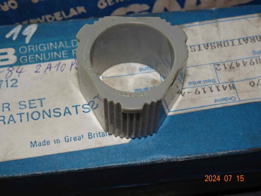

Die Plastikbuchse wird durch die drei Nasen gehalten. Sind die noch dran?
Hi, nein wie auf dem vorherigen Bild zu sehen sind die nicht mehr dran.
Wenn Du das Teil auf dem Tisch liegen hast kannst Du mal vermessen wie groß die Nassen sind ? Breite Tiefe Länge ?
Und den Innendurchmesser ?

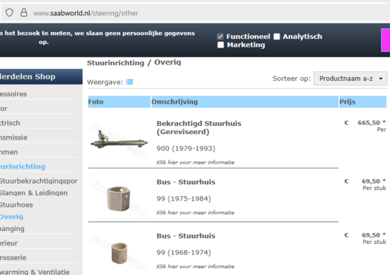

Scheinbar hält die Buchse mit irgendwelchen Popnieten bei den Neuwagen, so sieht es aus beim Angebot von Saabworld.nl.
Edit: Scheint doch eine Modifikation der Nachfertigung zu sein, ich kenne nur die 3 Nasen.
Innendurchmesser ist 25 mm. oder 22,5 bei den älteren Modellen. Statt der Befestigung mit den 3 Nasen hilft mit Sicherheit die SAABWORLD Lösung, die Befestigung mit den Popnieten, die Buchse verschleißt ja eigentlich nicht.
https://www.saabworld.nl/SaabWorld-Specials#filter:bdb1f85c2c07b755c5f4f9894bdeb804
