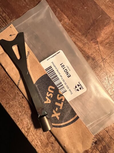

neben der verbesserten Stösselstange hatte Saabits dan auch die originale Benzinpumpe.
Also die ursprüngliche Bestellung storniert und auch die Anfertigung einer Neuen Hülse verworfen.

Heute die Teile erhalten,

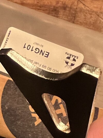

Der Stößel ist mit dem Laser ausgeschnitten, hab ich vorher schon vermutet.
Muss man wohl noch ein wenig entgraten respektive einschleifen.
Tolle Aktion von denen.
Hat schon jemand Langzeiterfahrung ?
Ich hab es, wie du gesagt hast, auch geglättet. Der Stößel macht seit circa 10 Monaten tadellos seine Arbeit.
Ist zumindest kein C Stahl, sonst wäre die Randschicht in Martensit umgeschlagen, kann man mit einer guten Feile noch bearbeiten.
Hab diesen Stössel auch seit Jahren ( aber natürlich nicht allzuvielen Kilometern ) in meinem ´83 99. Funktioniert einwandfrei.
Ida, Heikes 99 läuft schon seit über 100000km damit :biggrin:

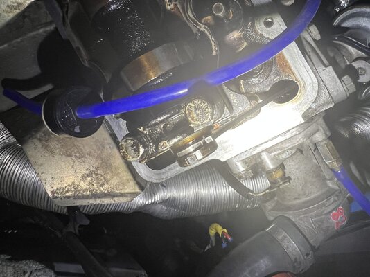

Die Benzinpumpe war es mE nach nicht, konnte beim Durchblasen nichts feststellen.
Zumindest ist der Stößel gewechselt und nun die originale Pumpe verbaut.

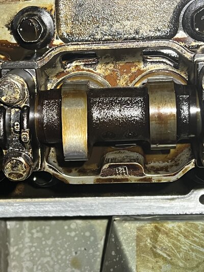

Ventilspiel habe ich geprüft auf min Werte 0,15 und 0,35 ging jeweils durch. Messen war mir zu aufwändig.

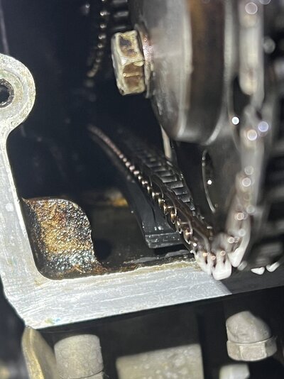

Der Motor ist am Ventiltrieb sauberer geworden, sieht zwar immernoch etwas schäbig aus, aber zumindest sehe ich keine Verschlechterung von der Kette und dem Spanner.
Wegen dem Schwimmerkammerentlüftungsventil muss ich mich nochmal schlau machen, da die Anleitung vom 99er bei mir nicht passt. Es ist der 175 CDUS verbaut.

Anbei noch ein Vergleich.
Heute und vor acht Jahren.
Der erste Teil ist heute im harten Schnitt dann vor 8 Jahren.

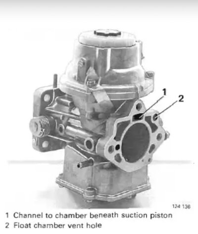

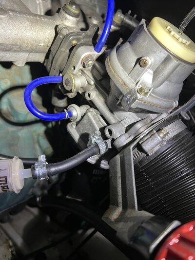

Warum Schwimmerkammer-entlüftungs-ventil? Das Ventil sorgt doch dafür, dass ab einem bestimmten Füllstand kein weiterer Sprit in den Vergaser läuft (damit dieser nicht überläuft).
Es gibt beim 175 Cd zwei Ventile, das für den Pegel und das für die Entlüftung, meine ich.
Da ich einen CDUS habe und mir relativ sicher bin das der Pegel funktioniert, dachte ich der hätte das auch. Wie gesagt da fehlen mir die Unterlagen dazu.
Hi,
der Link hat mir schon mal geholfen die Entlüftungsanschlüsse zu finden.

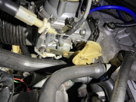

Beim 175CD sind die mE nach außen geführt, hier offensichtlich vor der Drosselklappe am Flansch.

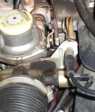

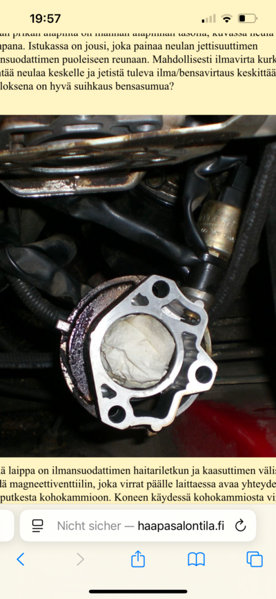

Jetzt habe ich aber auch endlich ein Bild vom 900 mit CDUS Vergaser gefunden.
Da sitzt vor dem Blech welches den Ölpeilstab fixiert noch ein Zwischenstück.
Das habe ich nicht.
Kennt jemand die Funktion des Ventils was dort eingeschraubt ist ?
