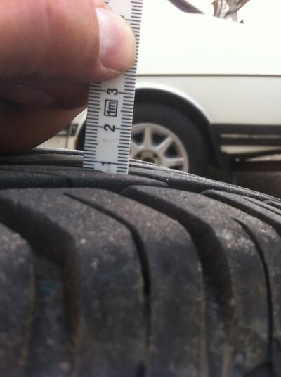

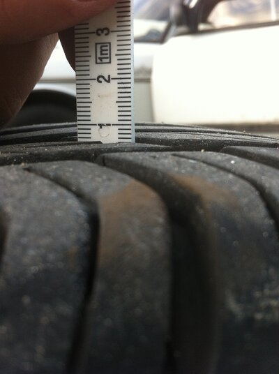

Insgesamt waren die Reifen jetzt wirklich fast genau 15.000km drauf. Vorne links (beim Autobahnvielfahrer der am meisten beanspruchte Reifen, Auf- und Abfahrten lassen grüßen) habe ich jetzt noch 6mm Profil, hinten links 8mm.
30-35k Laufleistung halte ich bei meinem Fahrstil also für nicht unrealistisch.
Von hinten nach vorn getauscht, hast du dann nach den nächsten 15k vorn wieder 6 und hinten gute 5mm, dürfte doch dann problemlos deutlich über 35k Gesamtlaufleistung gehen, oder?
