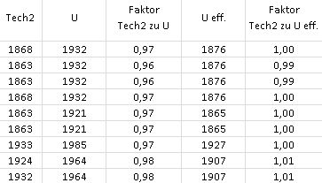

Karosserie > MIU (Hauptinstrument) > Programmierung > Geschwindigkeitsmesser, dann sind folgende Optionen wählbar:
Ich hab die alle durchprobiert und so die dahinter stehenden Umfangswerte in mm ablesen können.
Dann hab ich diese mit den Rechenwerten U und Ueff aus dem Netz in's Verhältnis gestellt.
Demnach entsprechen die von Saab verwendeten Werte im Tech2 eher Ueff, also dem etwas platten Reifen.
Auf dieser Basis kann nun der Wert für jeden Wunschreifen ermittelt und über die "manuell"-Funktion progammiert werden.

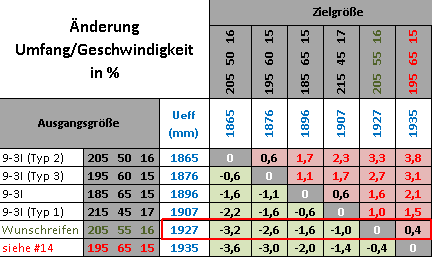

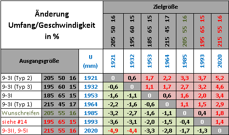

Und dies zur Veranschaulichung der Änderungen bei Reifenwechsel, ausgehend von U bzw. Ueff
Typ1, 2, 3 entsprechen dem WIS-Auzug aus #19.
Der 195/65-15 wurde hier in #14 als eingetragen erwähnt.
215/55-16 ist nur für Leute, die zu ihrem gebraucht erworbenen 9-3I ausschließlich drei!! Satz dieser ganz falschen Rad/Reifen-Kombis haben und eher zufällig über das Thema stolpern...
Wenn Typ2 programmiert ist (so war es bei mir) dürfte ein 185/65-15 theoretisch nicht gefahren werden, weil >1%.

Gute Nachricht: bei diesem M2001 geht alles.
...knapp bei Kasse ist, wird es halt 185/65 15...
