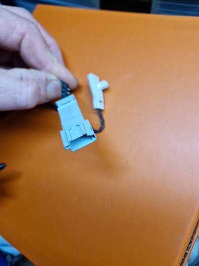

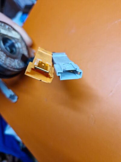

Stecker Problem kann man lösen.
Adapter machen z.B.
So sieht es bei einer Spule eines MY 95 9000ers aus.
Adapter für die Stecker kann man sich basteln. Ähnlich der ABS Sensoren die ab 96 einen anderen Stecker bekamen...

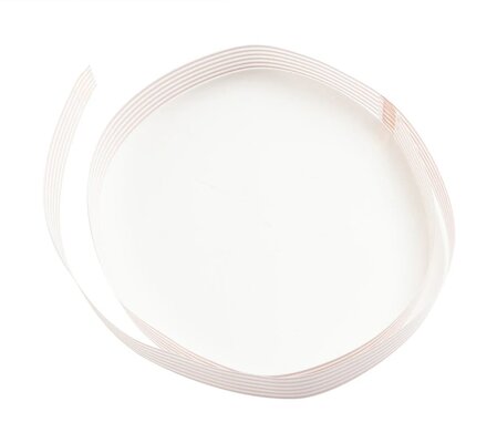

Die Leiter im Flachbandkabel brechen natürlich bevorzugt innen, im bewegten Bereich. Später dröselt das Kabel auf und kann Kurzschluss bewirken. Auch zur Hupe mit +12V! Kabelbruch an den Anschlussenden hatte ich auch schon. Lötbar.
Das Kabel als Meterware ist leider nicht ohne Weiteres zu finden. Wir benötigen ca. 2,5 bis 3 m am Stück. Die Endbefestigungen/Funktionsteile aus Kunststoff sind im Original angespritzt und auch nicht ohne Weiteres nachbau- oder wiederverwendbar. Bilder mit geöffneten Einheiten habe ich hier irgendwo schon gesehen.

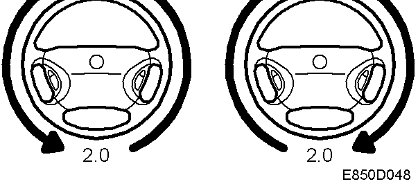

Hab es gerade mal ausprobiert. Die Spule von 931macht maximal genau 4 Umdrehungen.
Gibt es evtl. Unterschiede in der Zahl der Lenkradumdrehungen von einem zum anderen Volleinschlag?
Beim 9-5I sind es 2 nach jeder Seite, beim 900II aber 2,5.
Hm, woher ist das? Müsste jetzt nach draußen gehen und probieren. Aber laut WIS:
9-3 I : 3 Umdrehungen von Anschlag zu Anschlag
9-5 I : 2,9 Umdrehungen von Anschlag zu Anschlag
Sonst wären die max. 4 auch zu knapp.

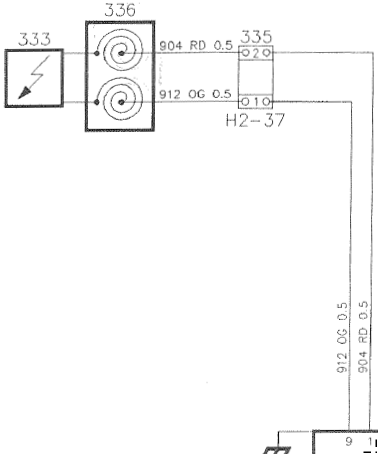

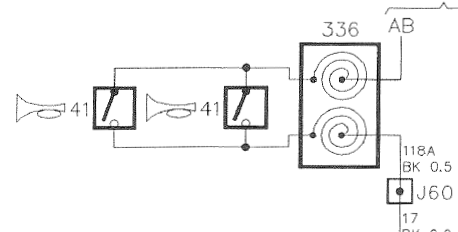

Airbag und Hupe scheinen, nachvollziehbarer Weise, jeweils eigene Masse-Leitungen zu haben. Sollten somit 4 benötigte "Adern" sein.
