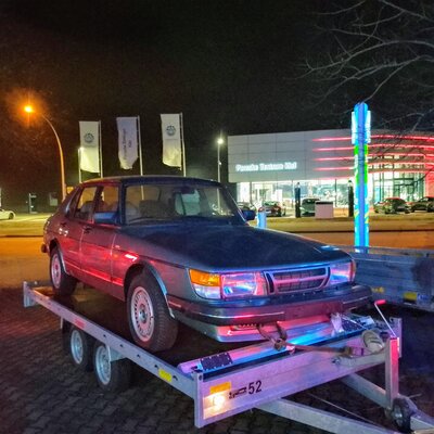

Wie versprochen gibts nun wieder ein Update zum Projekt:
Bin "nebenbei" noch mit meiner kleinen eigenen Familie umgezogen.... daher ein paar Tage Verspätung hier :redface:
Der Sedan ist nun wieder in meiner Garage. Der Transport über die 400Km verlief reibungslos.
Mit dem Ergebnis bin ich sehr zufrieden! Die Arbeiten wurden gewohnt professionell und hochwertig ausgeführt.
Neben der Instandsetzung der Karosserie im Bereich des Brandschadens (Kotflügel, Motorhaube und Motorraum auf der Fahrerseite), wurden noch die Achswellentunnel komplett gemacht.
Auch die Federbeinaufnahmen / Domlagerkästen wurden zu dem Zweck ausgebaut und grundüberholt.
Weiter haben die Jungs auch alle vier Dreiecks-Querlenker sandgestrahlt und lackiert. Zusätzlich wurden natürlilch auch neue Buchsen eingepresst.
Was ist gebraucht(neu) bzw. überholt(neu) bzw. wirklich(neu) :tongue: ins Auto gewandert?
-LiMa
-Anlasser
-Stoßdämpfer vorne
-Kupplung (Komplettsatz)
Hier noch ein paar Bilder .... Viel Spaß beim Gucken :smile:

Hallöchen in die Runde :hello:
-LiMa
-Anlasser
-Stoßdämpfer vorne

Super, freut mich !!
Wieder einen Abschnitt weiter gekommen! Damit kannst dich nun um die Technik kümmern.
Freue mich für dich!:top:
VG
Frank
Ja, ich freue mich auch für dich, dass nach dem Schock nun wieder alles fein ist und die Fertigstellung in sichtbare Nähe gerückt ist!
Das sieht wirklich gut gemacht aus.
Ich finde es toll, dass Du das Projekt trotz aller Widrigkeiten durchziehst, das wird sicher ein schönes Auto!
Super, jetzt geht es also langsam auf die Zielgerade.
Sehr schön, die Farbe ist natürlich der Hammer.
Noch ein Tipp: Ich habe nicht nur die vier Einspritzleitungen zu den Ventilen in Stahlflex, hft hat mir auch die drei Leitungen zum Warmlaufregler und Kaltstartventil angefertigt.
An der Stelle brennt nichts mehr an.
Gruss Joschy
