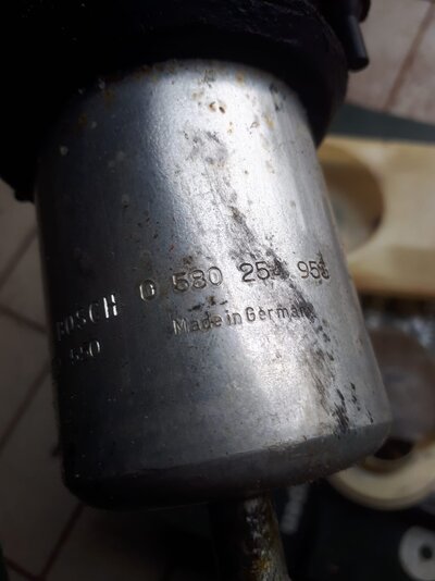

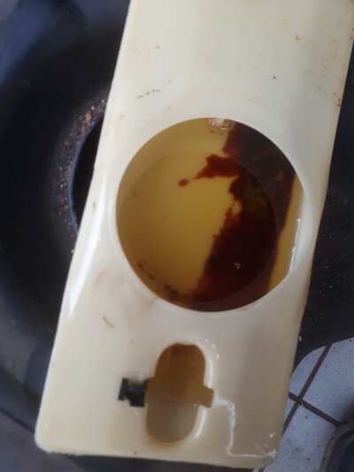

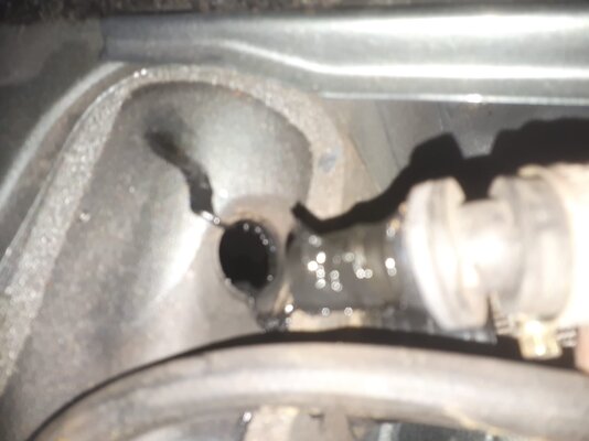

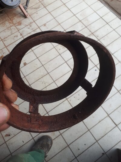

Kleines Review:
Das Kraftstoffsystem verursachte mehr Arbeit, als angenommen....

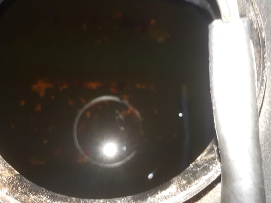

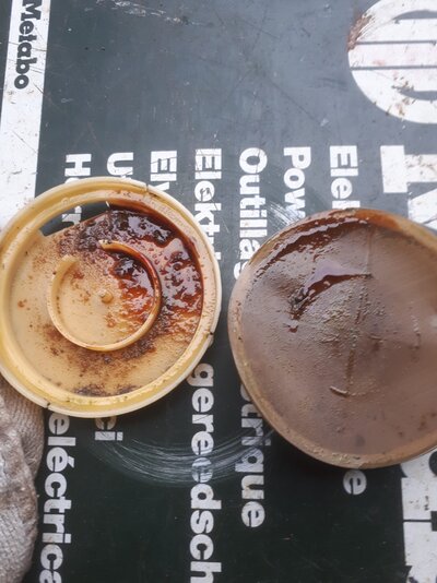

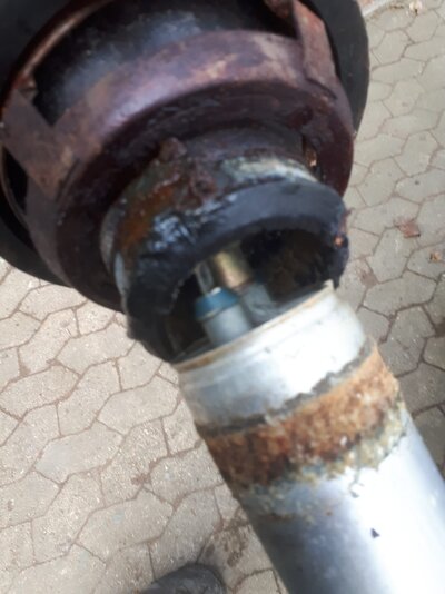

Letztlich war der Sprit zu alt und hatte im laufe der letzten Jahre alles an Gummiteilen verflüssigt....
Im Tank schwabberte eine braune Teerartige Suppe.....
Am Ende wurde der Tank ausgebaut und gereinigt. Es mussten alle Gummidichtugen, der Ansaugrüssel und die defekte Pumpe getausch werden....
Pumpe habe ich auf Empfehlung aus dem Forum eine Neue aus den Niederlanden bestellt. Folglich musste ich nicht auf die schmale 9000er Pumpe wechseln.

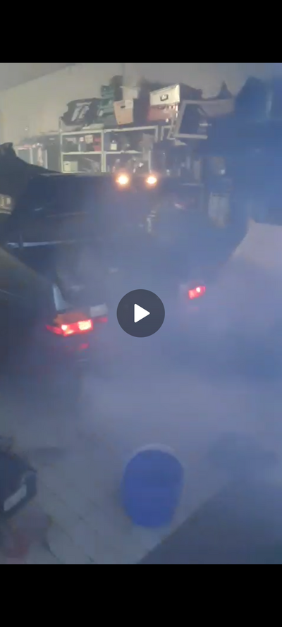

Allerdings ist jetzt ein neues Problem zutage getreten....
Das Fahrzeug ist in Nebenfunktion nun zur Nebelmaschine geworden. Er qualmt unendlich viel und dem ersten Anschein nach kann vermutet werden, dass er tatsächlich Öl verbrennt.
Ursache noch unbekannt...
In den kommenden Tagen soll ein Kompressionstest Klarheit bringen. Auch mit dem Endoskop soll mal in die Brennräume geschaut werden...

Hier noch ein Screenshot aus einem Video von der Nebelmaschine:

Ich würde die Kiste, unter Beachtung der Öl- und Kühlwasserstände mal warmfahren (nicht im Stand, wirklich fahren) und schauen, was sich da so tut.
Wie lange lief der Motor denn bei diesem ersten Versuch?
Nur im Stand lief er warm ... Fahren wäre angesichts der Rauchwolke (bei Betätigung des Gaszuges noch viel mehr, als auf dem Foto)
nicht ohne Aufsehen zu erregen möglich gewesen
Bond.... James Bond... :rock:
Na, dann hoffe ich mal, das es nix ernstes ist und Du den schönen Wagen bald auf die Straße bekommst :top:
Entwarnung, zum Glück.... Es war wohl doch nur Schmodder.
Nachdem ein Reinigungsadditiv in den Motor gegeben wurde, hat er aufgehört zu qualmen.
