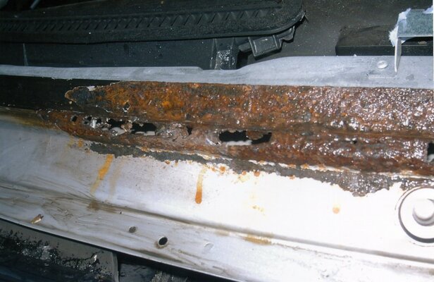

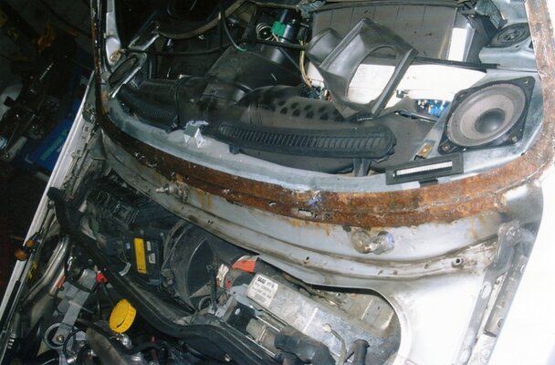

Also als Abschreckung hier mal Bilder meines 1995er Aeros!! Äusserlich war ausser ein paar kleinen Bläschen nichts zu sehen. Rep. hat 2004 1500€ gekostet!!

Oh Gott, ogott! Das ist ja gräßlich..irgendwie sträflich.
Irgend jemand wollte sich so ein Exemplar kaufen!
Wenn das Auto ansonsten top ist, dann sollte einen so ein Scheibenrahmenschaden nicht wirklich abschrecken.
Bei unserem Schwärzling war es auch das volle Programm, inklusive Neuanfertigung des unteren Bleches, da dies nicht mehr als Ersatzteil erhältlich ist - hat sich gelohnt ... mittlerweile hat der Gute 305Tkm.

Ich vermute nur dass ein 9000er der schon einen gammeligen Scheibenrahmen hat, auch sonst noch einige üble Stellen aufweist?! Oder liege ich da sooo falsch?
Scheibenrahmen sind eigentlich völlig problemlos, bis ein Schnellglaser die Scheibe wechselt....
erlaubt keine Rückschlüsse auf den Rest
Beschädigung des Lacks beim Rausschneiden. Anschliessend neue Scheibe eingeklebt.
Da unterwandert dann die Feuchtigkeit (soll Aussen an der Scheibe schon mal vorkommen) den Kleber und rostet im Verborgenen - bis man halt die kleine Bläschen sieht. Dann hat der Rost aber schon 1-2 cm hinter sich gebracht bis der aus der Dichtung wandert.
Meine Scheibe hatte ich (auch) bei Cargl..s machen lassen.
Nach einem Jahr Bläschen - reklamiert - kein Eintrag das schon Rost vorhanden war - komplette(?) Kur beim Karosseriebauer mit neuer Scheibe für Umme.
Für meine Nächste (hat schon einen Riss durch Steinschlag im geschwärzten Bereich) gehe ich wieder dahin (wg. Garantie oder falls der Schaden nicht gut behoben wurde und das Ding schon wieder gammelt)
