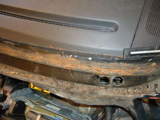

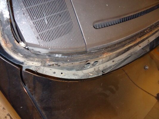

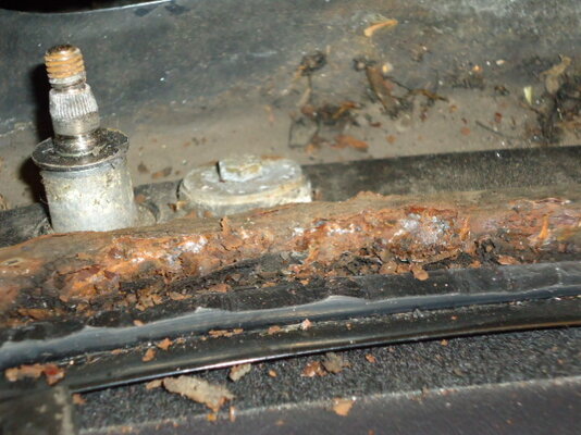

Rost am Front-Scheibenrahmen
...manchmal ist es vorteilhaft, sowohl dem Einen als auch dem Anderen bei der Arbeit ganz heftig auf die Finger zu schauen.
Und noch weitaus angenehmer ist es, einen zu haben, bei dem man sicher sein kann, es nicht tun zu müssen. Geht mir bei meinem 'Blechi' so.

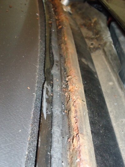

...jungs - und natürlich auch mädels - schaut nach euren frontscheiben(rahmen)....

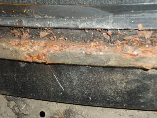

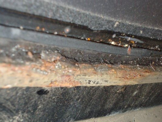

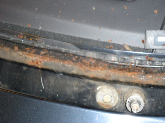

ganz so unglücklich war ich ja nicht, als erst ein stein(chen), dann ein paar monate später ein zweites, seinen weg direkt auf die frontscheibe fand, um dort einzuschlagen... so gab es die möglichkeit, die schon arg sandgestrahlte scheibe gegen was neues "einzutauschen".

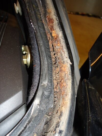

das das kein wirkliches "rein-raus-ding" werden würde war mir schon klar. klar deswegen, weil an den beiden a-säulen jeweils zwischen drei und fünf gaaanz kleine pickelchen im lack zu sehen waren, die darauf schliessen liessen, dass unter der dichtung doch schon ein wenig oxid hockt - aber eben nichts wildes... ob des zustandes der scheibe hatte ich eigentlich gehofft, dass es sich noch um die erste scheibe handeln würde. leider war dem nicht so... und leider wurde beim damaligen einbau der tausch-scheibe wohl (mal wieder) vergessen, dem scheibenrahmen die gebührende aufmerksamkeit zu schenken...
der umfang dessen, was sich da im verborgenen schon manifestiert hatte war dann doch überraschend...:eek:...
wer also selbst schon diese kleinsten pickel im lack an den a-säulen bzw. am windlauf (da war bei mir nichts zu sehen) ausmachen kann - so schnell wie möglich was tun! und beim kauf eines 9k - entweder stehen lassen oder aber grosszügig runterhandeln, um die nachfolgende, unausweichliche reparatur finanzieren zu können...
DSC00338.JPGDSC00340.JPGDSC00341.JPGDSC00342.JPGDSC00343.JPGDSC00344.JPGDSC00345.JPGDSC00348.JPGDSC00349.JPGDSC00351.JPG
Heiliger Strohsack...Der Rahmen besteht ja nur noch aus Löchern. Wie wird das jetzt instandgesetzt?

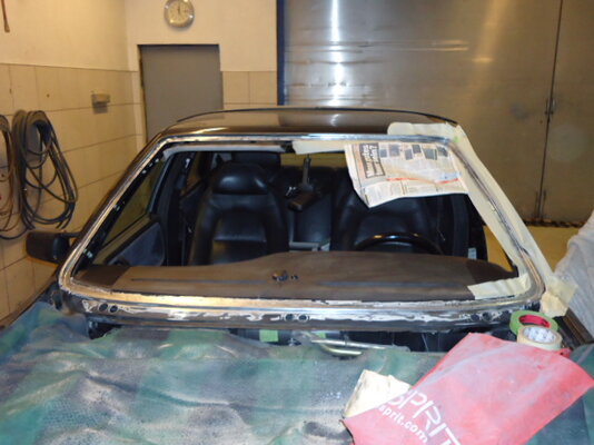

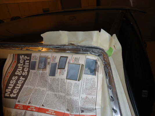

:eek: Aber Die Zeitung in Bild 349 haste mit Absicht fotografiert, oder??
Nicht per Schlachtscheibenrahmen, sondern es wurden Bleche angefertigt und die dann eingesetzt.
...hat ingo (gosen - unser blechkünstler) geschweisst...
...hab nichtmal ich fotografiert. war wohl ingo selbst... aber ein wenig schmunzeln musste ich über die zeitung auch...:rolleyes: naja, wenn mir die rechnung dann schon die tränen in die augen treiben wird, dann soll wenigstens werkstatt-lyrik ein wenig für erheiterung sorgen...:smile:
Auf #10 kann ich nix erkennen, aber bei #9 sieht es wie blank geschliffene Löcher aus...
Nein, das war Du da so grau siehst, ist Farbe in den Vertiefungen der Schweißpunkte. Da ist schon alles so weit fein.
Die Löcher 'verstecken' sich in den etwas rosthaltigeren Bildern. Wirklich 'live' habe ich allerdings auch nur den schon behandelten Stand gesehen.

Ich weiß das der Post schon 7 Jahre alt ist, aber an Scheibenrahmen wird ja wohl inzwischen öfter mal geschweißt. Mich würde mal interessieren, wie ihr die Schweißstellen auf der Innenseite gegen erneutes rosten schützt. Beim schweißen dürfte sich die Beschichtung auf den Altblechen ja in Rauch auflösen. Teilweise sind das ja geschlossene Profile (A-Säule) wo man innen nichts auftragen kann.
Die A-Säule ist von innen offen. Da kann also nach Herzens Lust gesprüht werden.
