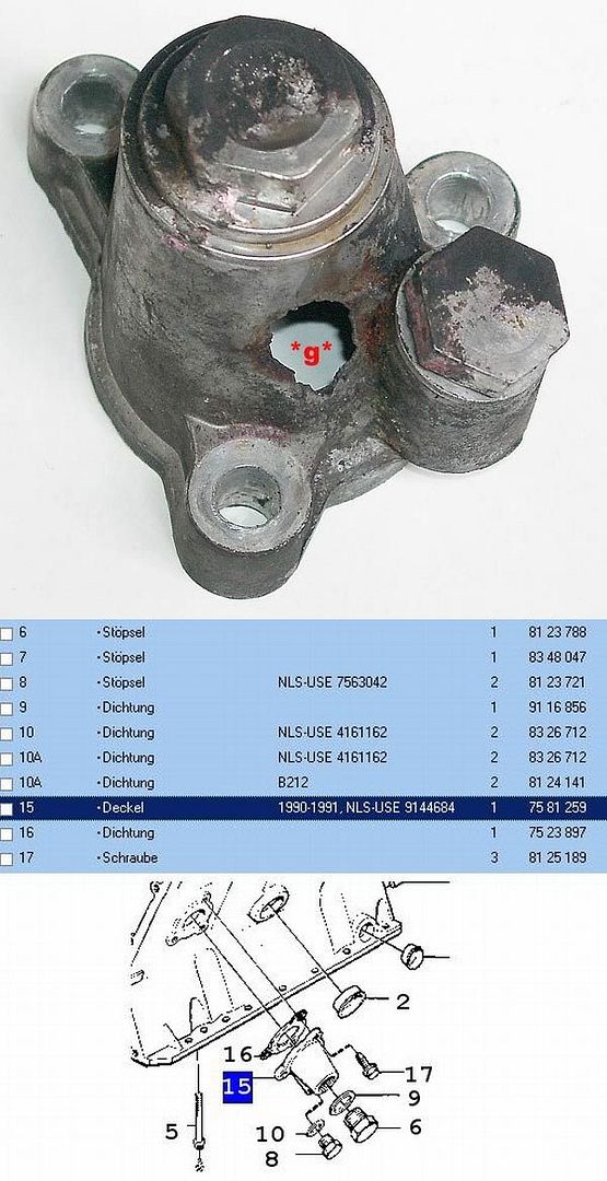

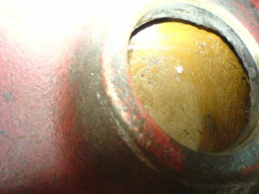

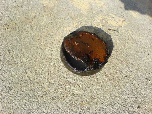

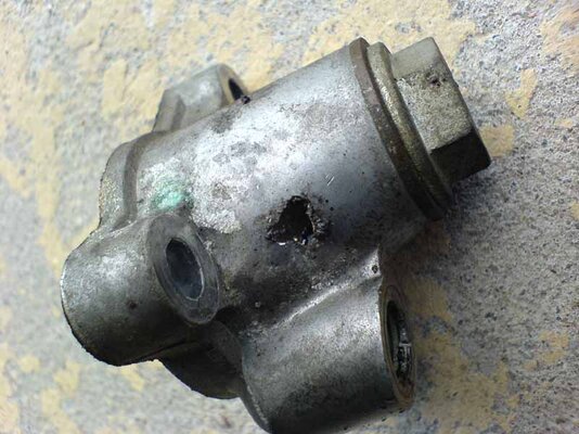

Um mal wieder ein wenig zum Thema zu kommen ... ich habe mal ein paar Bilder angehängt, wie das Innenleben aussehen kann, wenn das Kühlwasser laaaange nicht gewechselt wird! Der Froststopfen war am durchrosten und das Wasserablassgehäuse war nur auf Grund der "Fülle" an Rostplättchen noch dicht! Also lieber regelmäßig wechslen als den plötzlichen Motortod auf der Bahn zu sterben!

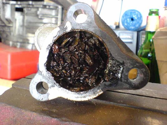

Hallo Jens,
so'n ähnliches Foto hätt ich auch noch beizusteuern:
Das auf Deinem Foto Nr. 3 ist das Brutnest vom kleinen braunen Metallbeisserkäfer (Mitte rechts im Nest ist deutlich die Königin zu sehen), welcher, verwandt mit dem Mistkäfer, hauptsächlich im kalten Schweden Verbreitung gefunden hat, vorzugsweise in wärmenden Kühlsystemen lebt, dort sein Unwesen treibt und ... ohhh, ich könnt noch stundenlang so weiter über diesen Käfer erzählen, aber der liebe Forumskollege hansp/HPP schimpft mich dann wieder von wegen "fasse dich kurz", Krieg und Friedenroman, antworte nur auf die Frage, die einer gestellt hat usw. ...
Oh weh, es wird ja immer schlimmer: Dies hier ist eine Antwort auf eine Frage, die keiner gestellt hat... :mad:
Deshalb keine weiteren Fotos und ich verrate Euch jetzt auch nix mehr über die Bekämpfung und Ausrottung besagter Rostkäfer ! -
