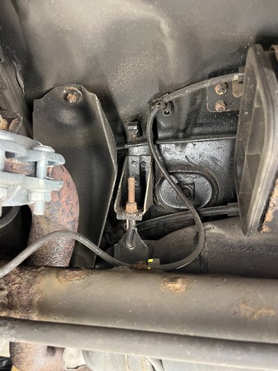

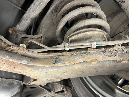

Die Federteller hinten scheinen mir völlig stabil.

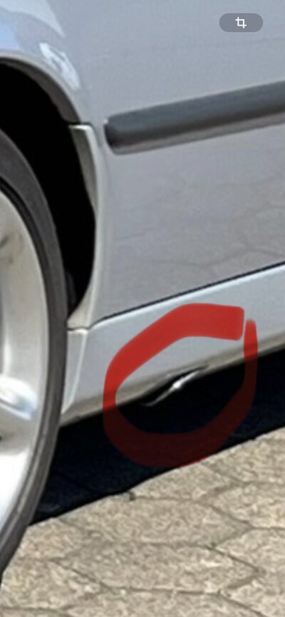

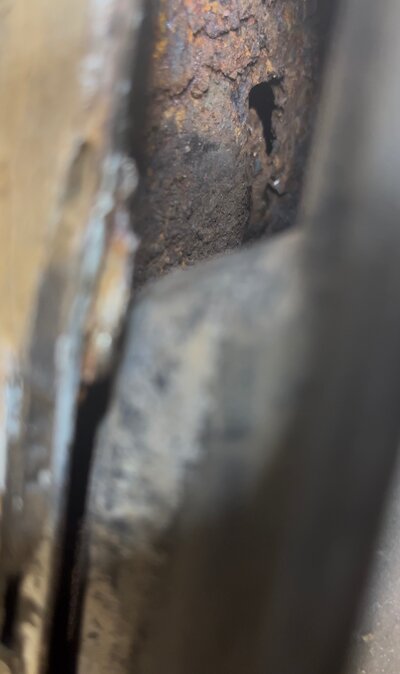

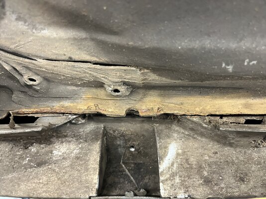

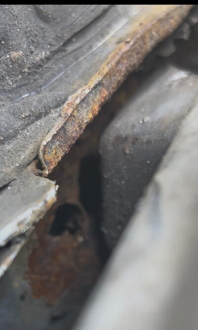

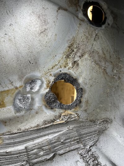

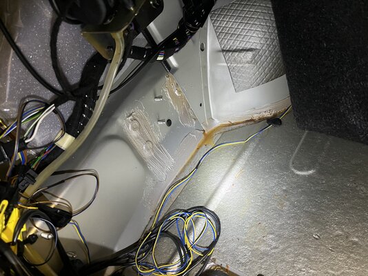

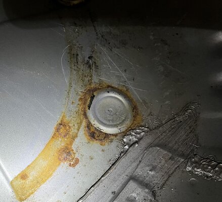

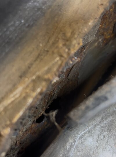

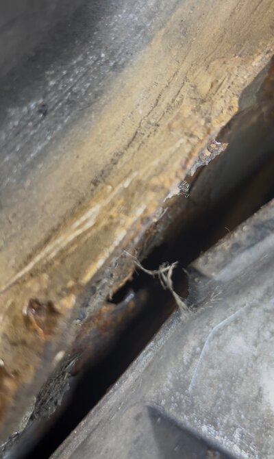

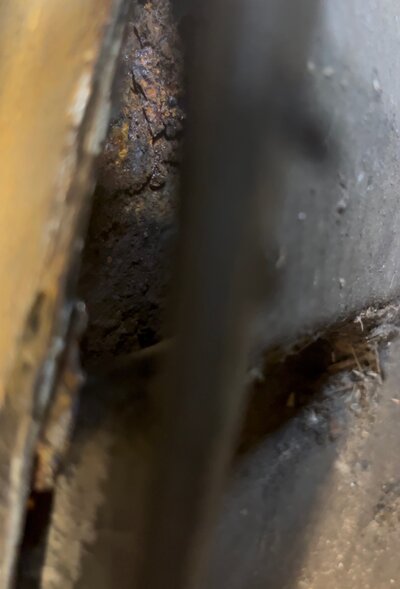

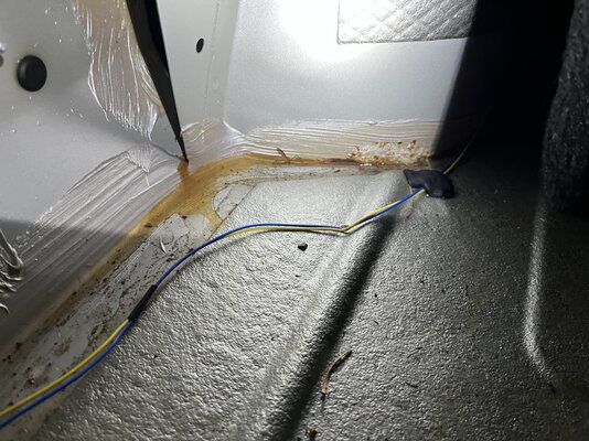

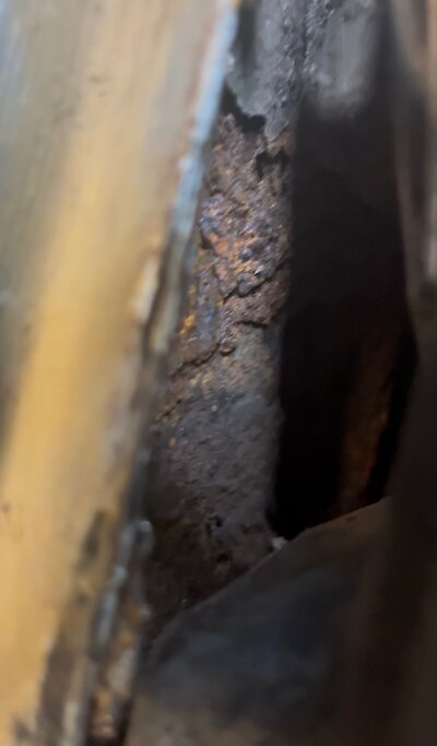

Die Schweller vorne sind über jeweils 50 cm Länge betroffen. Allerdings nur die tiefen Punkte. Neue Schweller gibt es nirgendwo, Platform GM 2900 Vectra B - aber die sollen nicht passen

Schweller kann man sich selbst dengeln, keine große Sache eigentlich.

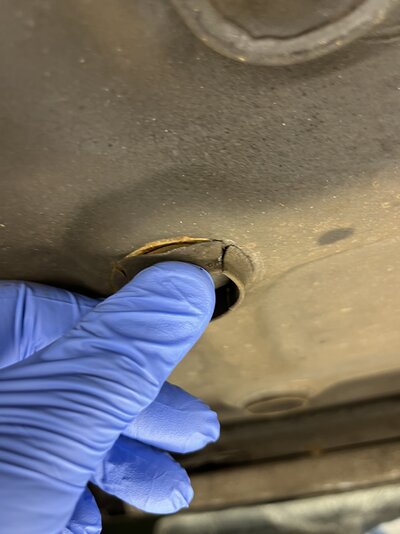

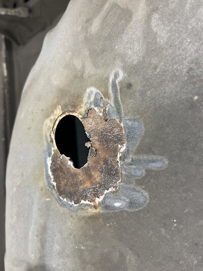

Ja, der Wagen zeigt die typischen Roststellen der YS3D (902/931). Wenn man da nicht rechtzeitig nachschaut, sieht es irgendwann so aus.

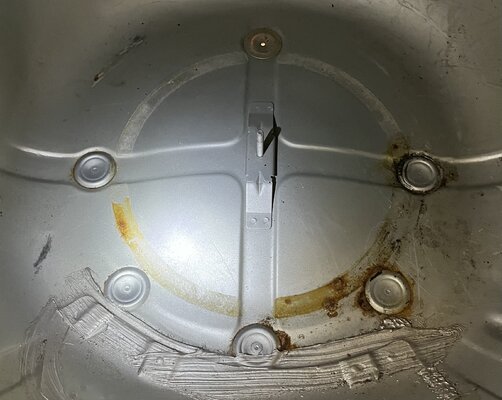

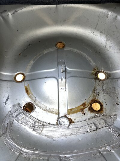

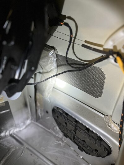

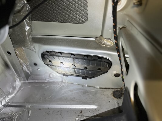

Die Löcher in der Reserveradmulde kann man einfach komplett zu schweißen. Die sind nur dafür da gewesen, damit die Grundierung im Tauchbad im Werk beim "wieder auftauchen" ablaufen kann.
Der Wagen war fast 20x beim Saab Händler in Bremen (verschiedene Besitzer) zum Service. Statt der 300 Euro Filter/Ölwechsel wäre ein bisschen Konservierung schlau gewesen, aber nun gut. Türen, Holme etc. sind sehr gut. Sobald er geschweißt ist kommt Fluid Film/PermaFilm und auch Mike Sanders Fett in den Wagen und es wird Ruhe sein.

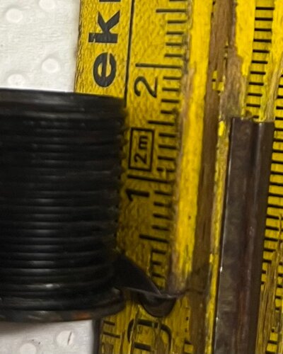

Was da gebrochen ist, ist halt spröder Guß. sieht man auf dem 2. Bild ganz wunderbar. Ein Schmiedeteil gleicher Abmaße hätte da wohl nur müde gelächelt.

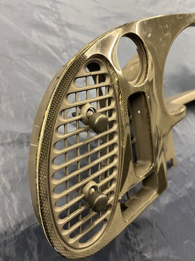

Innen auch aufgemöbelt mit etwas Lederfarbe (Lederzentrum), Schalterkonsole vom Sitz neu befestigt, schöne Fußmatten.

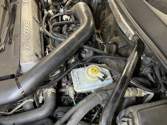

Noch was. Heute mal das gebrauchte Noobtune Steuergerät gefahren. Stage 1, also heftige 250 Ps/370 Nm vs. der 205 Ps /
300 Nm Serie. Lädt auf 1.4 bar auf, schwingt dann sofort zurück. Also nicht stabil. Dazu kommt dann zuweilen ein Lambda - Fehler, „Gemisch zu mager“. Das will niemand, klar. Hohe Last, hohe Abgas- und Verbrennungstemperatur - Kolben/Ventile/ZKD/Kerzen ../
Über Sinnhaftigkeit bitte nicht diskutieren hier - ABER - fährt einer von Euch so ein Mapping ?
BDR, Düsen, Turbo, Benzinpumpe sollte Serie von B205R sein dürfen. Im alten Steuergerät alle stabil, Benzinfilter neu.
Im Tech 2 kann man die Klopfneigung verstellen (ich denke mehr Spätzündung) - aber viel Ladedruck, späte Zündung und zu wenig Sprit ist auch nicht die Lösung. Ich möchte das Steuergerät gerne fahren - nicht wegen der Leistung - sondern wegen das Open SID.
Gespannt auf Eure Tips !

Grenze gelb / rot bei mir 0.85 bar.
Hälfte Rot 1,3 bar,

Zu dem Noobtune kann ich mangels eigener Erfahrung nichts sagen. Klingt aber ungesund und nicht gerade als Empfehlung...
