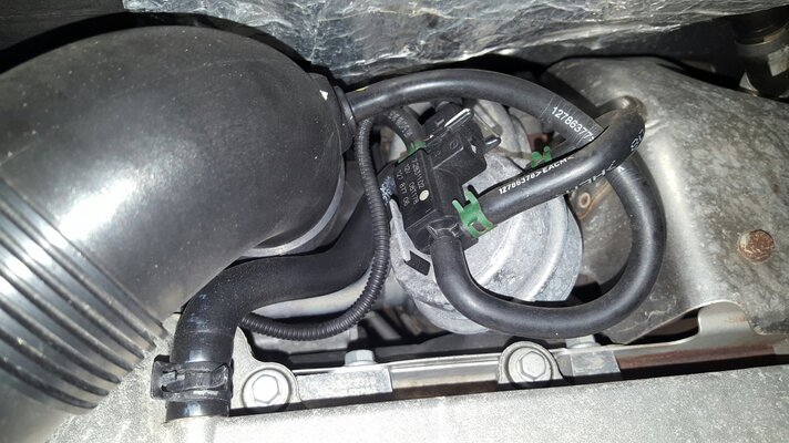

wenn der P0033 nicht gelöscht werden kann, dann deutet das darauf hin, das wirklich entweder ein Kabelbrich vorliegt oder die Spule im Ventil einen solchen hat.
womit hattest du die Fehlercodes eigentlich ausgelesen? TECH2.
Ausgelesen wurde der Fehlerspeicher bei ATU (ein Nachbar arbeitet dort) Das System stammt von Hella Gutmann Solution.
Spule im Ventil bedeutet im Bypass Ventil, oder?
Sehe ich es richtig, dass der B207E einen Garrett-Turbo hat?
Ich habe nämlich durch Google-Suche einen Hinweis gefunden, dass das Bypass-Ventil für den Volvo 700 oder 900 baugleich ist, wie das Ventil für den Saab. Das ist deshalb interessant, weil das Ventil für den Volvo deulich preiswerter ist:

Irgendwo habe ich gelesen, dass auch die Membrane oder der Schlauch undicht sein könnten. Man solle mal den Schlauch abmachen und reinpusten. Wenn kein Luftstau entsteht, ist die Membrane oder der Schlauch defekt.
Welcher Schlauch wäre der Gemeinte (siehe Bildanhang)?
