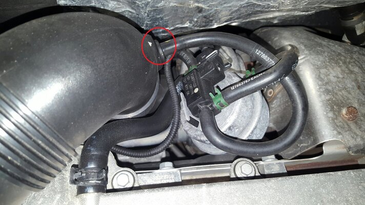

Ich kenne das nur so wenn man den Schlauch abzieht der auf dem Ansaugschlauch sitzt und dort hineinbläst darf keine Luft reingehen, die beiden anderen sind durchlässig wenn man hineinbläst……
