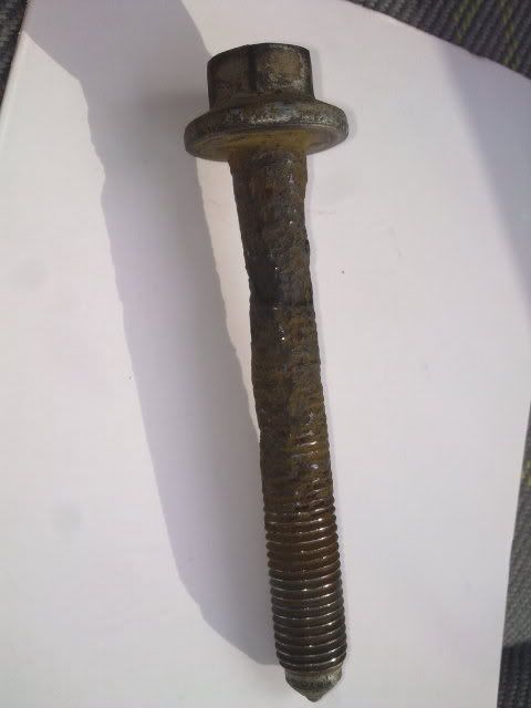

Ich muss mich hier mal mit einer Frage anhängen, zu der ich bisher nichts gefunden habe.
Beim Tausch der beschädigten Stoßstange bin ich an der oberen zusätzlichen Halteschraube gescheitert, die der Halter bei verbauter AHK ja bekommt, so dass ich das Aluprofil demontieren musste:
Ja, Mutter und Scheibe innen sind ab, aber die Schraube ist ums Verrecken nicht rauszukriegen.
Beim Nachsehen habe ich dann festgestellt, dass die Schraube innerhalb des Profils durch eine Metallhülse hindurchgeführt ist, die auf der Schraube wie verschweißt ist (und sich mit dieser mitdreht) - und verhindert, dass man sie rausziehen kann:
Diese Hülse finde ich nirgendwo beschrieben. :confused:
Ist die evtl. "nur" festgerostet an der Schraube - ein Rostrand an den Außenseiten ist erkennbar?
Nun überlege ich, entweder die Schraube mit allen Mitteln zu entfernen, was an der Stelle nicht wirklich lustig zu werden verspricht, dann könnte ich aber die Stoßstange nach der üblichen Methode komplett zusammen- und dann anbauen, oder die Schraube einfach drinzulassen (Gewinde sieht noch gut aus) und die Teile so wieder zusammenzuschrauben.
Ich würde die Schraube drinlassen, wenn Du den Stoßfänger problemlos wieder montieren kannst.
Was könnte hier noch die vielfach gepriesene Ballistol-Dusche ausrichten?
Edit: Bei meiner Limo waren die Schraube/Hülse Kombinationen auch ziemlich angegammelt, konnte die Schauben aber grad noch entfernen & habe die anschließend mit Vaseline wieder in die Hülsen eingesetzt.
Also ist das mit der Hülse schon eine übliche Variante.
Ja, ich denke ja auch, dass die einfach festgegammelt sind, was deine Erfahrung dann bestätigt - danke! Ich kanns ja nochmal versuchen, sie mit Kriechöl zu tränken, wobei man da ja weder von innen noch von außen vernünftig rankommt, und sie dann rauszuschlagen.
Gibts noch andere Ideen? Hülse festhalten beim Drehen scheitert am Zugang.
Ein besseres Gefühl hätte ich ja, wenn ich sie gerade mit diesem Rost-Hintergrund wenigstens mal in der Hand gehabt hätte - in meinem Hinterkopf geistert da das Bild einer Hilfsrahmenschraube am 900II rum
Dass die an der Hängerkupplung ähnlich aussehen könnte, wäre ein nicht gerade beruhigender Gedanke... :eek:
(...) Dass die an der Hängerkupplung ähnlich aussehen könnte, wäre ein nicht gerade beruhigender Gedanke... :eek:
:eek: Oha, wenn die Schrauben so aussehen, dann würde ich sie unbedingt erneuern - das wäre mir mit der AHK auch zu heikel.
Die sahen bei mir nicht so schlimm aus.
Unfassbar.
Was die wohl für einen Korrosionsschutz hatte :eek:?
da ich da wohl auch mal dran muss: Wie sieht es denn auf der anderen Seite aus? Kam die Hülse dort lose mit raus? Oder sitzt die fest und ist eigentlich Teil der Karosse und deshalb nicht erwähnt?
Tja, von unten ist das Areal ja offen, und ich habe da auch immer Fluidfilm mit reingesprüht (das jedenfalls an den Innenseiten der kleinen Isolierkissen am Kofferraumboden angekommen ist), aber diese Hülse sitzt so schlecht zugänglich und fest verpresst innen in dem Profil, dass da auch bei gezieltem Einsprühen in montiertem Zustand sebst von bestem Kriechöl wenig drinnen ankommen dürfte.
Da hilft sicher nur das von gendzora schon erwähnte prophylaktische Einsetzen mit Fett, was man tunlichst machen sollte, wenn man zumindest theoretisch nochmal in die Verlegenheit kommen sollte, das ganze demontieren zu müssen.
BTW
Merkwürdig finde ich, dass ich diese Hülse nirgendwo erwähnt finde - weder im WIS, noch in der Anbauanleitung von Westfalia oder Brink, die ich vorliegen habe - Lediglich für die Limousine gibt es sowas bei Brink. Dabei finde ich sie durchaus sinnvoll, weil durch einen Hohlraum hindurch verschraubt wird...
