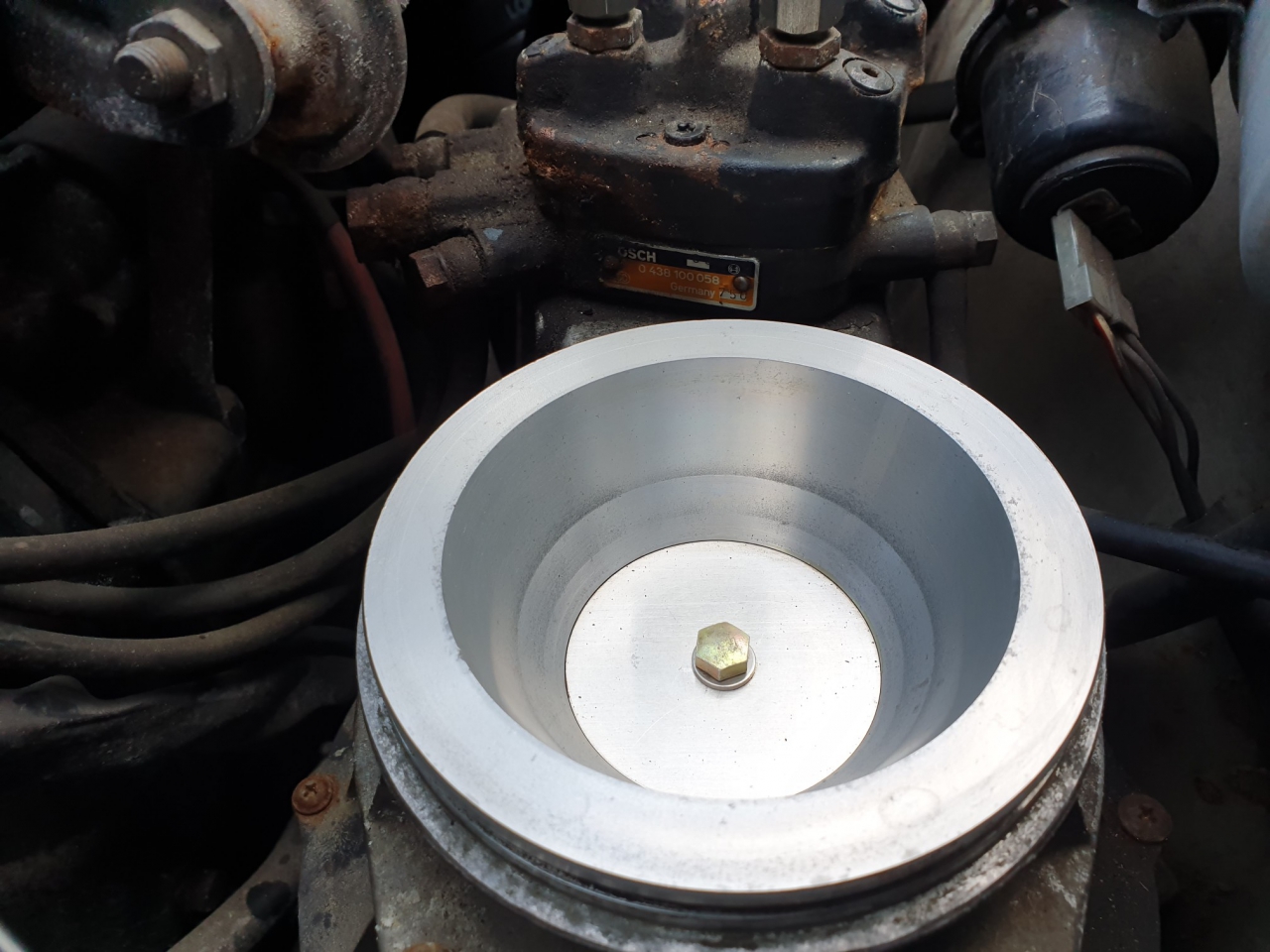

Du hast von einer Rückzündung berichtet.
Unabhängig von deren Ursache solltest du daher außerdem kontrollieren, ob die Ruhelage der Stauscheibe nun noch stimmt.
Hier mal ein Foto davon, welche ich am Wochenende noch gemacht hatte:
Sieht das in Ordnung aus?

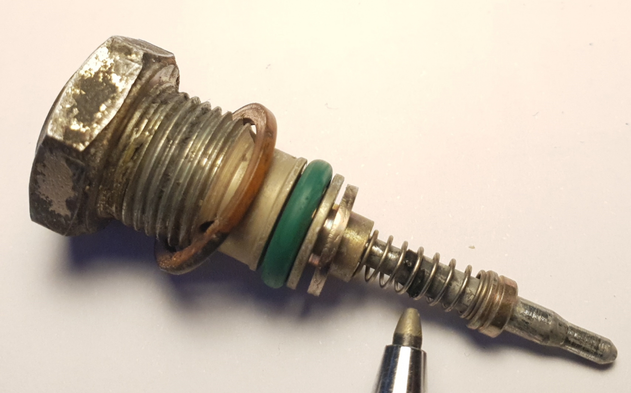

Ich habe kurz die Mittagspause genutzt um etwas weiterzukommen:
  1. Messung Druck direkt hinter den Kraftstoffiflter (Mengenteiler war nicht angebunden, da ich dafür dann keinen weiteren Adapter hatte): >10bar --> D.h. ich denke die Pumpe kann genügend Druck aufbauen
  2. Systemdruckregler ausgebaut: Feder ist in Ordnung, ABER:
    1. Unter der Feder befindet sich ein schwarzes Stück Gummi (s. Foto) was da sicher nicht hingehört. Ist das eine Dichtung aus dem Inneren des Druckreglers?
    2. Die Nadel des Druckreglers lässt sich hin und herbewegen (ich meine damit nicht rein/raus-schieben). Ist das normal oder sollte die Nadel fest drin sitzen?
weiß man nicht, die Feder (und die Einstellscheiben für den Systemdruck ) stecken ja noch im Gehäuse
Stimmt, die Feder, die noch im Gehäuse steckte, konnte ich gerade noch befreien, die ist in Ordnung. Diese Hülse konnte ich nicht rausziehen, da ich da nur sehr schlecht rankomme bzw. sich diese nur schwer greifen lässt. Die Hülse bewegt sich aber sehr leichtgängig im Gehäuse.
Die Hülse hat an ihrem vorderen Ende auch nochmal einen O-Ring, der zu kontrollieren ist - allerdings nicht mit einem zu niedrigen Systemdruck zu tun hat.
Die Hülse sollte sich herausziehen lassen, wenn du ein passendes Holzstück (Bleistift?) hineinsteckst und dieses ggf. mit etwas Fett einstreichst.
der Kolben sitzt vorne auf dem O-Ring auf. Wenn dieser nun zerbröselt rückt der Kolben um die Schnurstärke des O-Rings nach - der Weg fehlt der Feder an Vorspannung - Systemdruck sinkt (abgesehen davon, daß das nun undicht ist, den Druck nicht hält und zu entsprechende Startproblemen führt )
