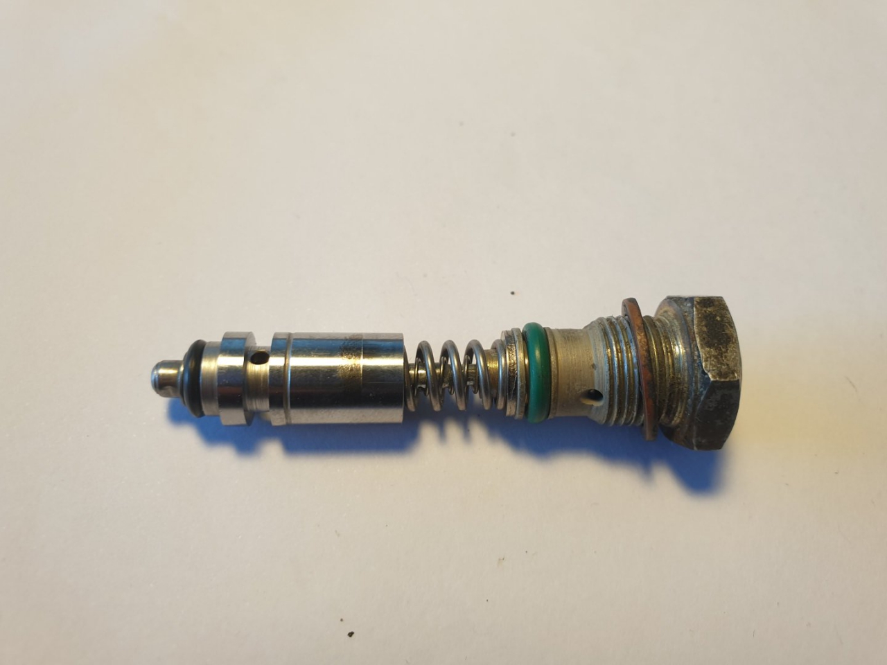

der Kolben sitzt vorne auf dem O-Ring auf. ...
Sprechen wir jetzt beide von dem Ring auf der "Hülse"?
Der ist IMHO doch nur in ausgeschaltetem Zustand von Bedeutung, um zu verhindern, dass Systemdruck aus dem Zulauf über die Undichtigkeit am Kolben in den Rücklauf verschwindet und dadurch - so wie du schon schriebst, Warmstartprobleme entstehen.
Ja, wenn der Kolben bei fehlendem O-Ring weiter nach links gelangt, hat es der Systemdruck durch die etwas geringere Federspannung zunächst etwas einfacher, den Kolben aufzudrücken, aber wenn der Kolben sich um das Maß des fehlenden Ringes nach rechts bewegt hat, ist doch alles wie zuvor, als der Ring noch intakt war?
Dann hängt - wie bei intaktem Ring - die Bewegung des Kolbens doch weiterhin nur von der (unveränderten) Vorspannung der Feder ab, die sich ja auf der anderen Seite des Kolbens befindet, und deren Vorspannung nur von der Zahl der Ausgleichsscheiben, an denen sie anliegt, bestimmt wird.
Wie weit der Kolben sich wegen des fehlenden Ring vorher zusätzlich nach rechts bewegen musste, bis er die Rücklauföffnung mehr oder weniger freigibt, dürfte also doch keinen Einfluss auf die Regelung des Systemdrucks haben.
Oder wo habe ich hier einen Denkfehler?
Ich habe mich tatsächlich das gleiche gefragt, aber vielleicht klärt es sich noch…
Aber auch der O-Ring der da in der Feder steckt scheint nicht der zu sein der vorne auf dem Konus sitzt ?
Vielen Dank für Eure Erläuterungen! Ich versuche morgen die Hülse rauszubekommen. Am liebsten würde ich ja mal den ganzen Mengenteiler samt Stauscheibe herausnehmen...
Auf Basis der Zeichung ist es aber für mich schwer vorstellbar, dass der O-Ring, der vorne auf der Hülse sitze, bis zu der hinteren Feder rutscht... Wenn dann hätte er doch eher über die Rücklauföffnung verschwinden müssen.
ich habe den Kolben des Systemdruckreglers herausbekommen. Siehe Foto. Auf einer Stelle ist eine Art Verfärbung und Linie sichtbar, jedoch ist das nicht spürbar. Gummidichtung war auch dran und sieht gut aus. Die scharzen Kunststoffreste (Dichtung?), welche sich in der Feder der Aufstoßnadel befanden (s. dieser Beitrag): können diese auch aus der Ventilnadel kommen? In dem Schraubenkopf des Systemdruckreglers selbst müsste ja auch eine Dichtung sitzen, welche in Ruhelage die Leitung zum Warmlaufregler abdichtet.Siehe auch hier unter 3.5: https://www.hanshehl.de/tipp98-24-1.htm

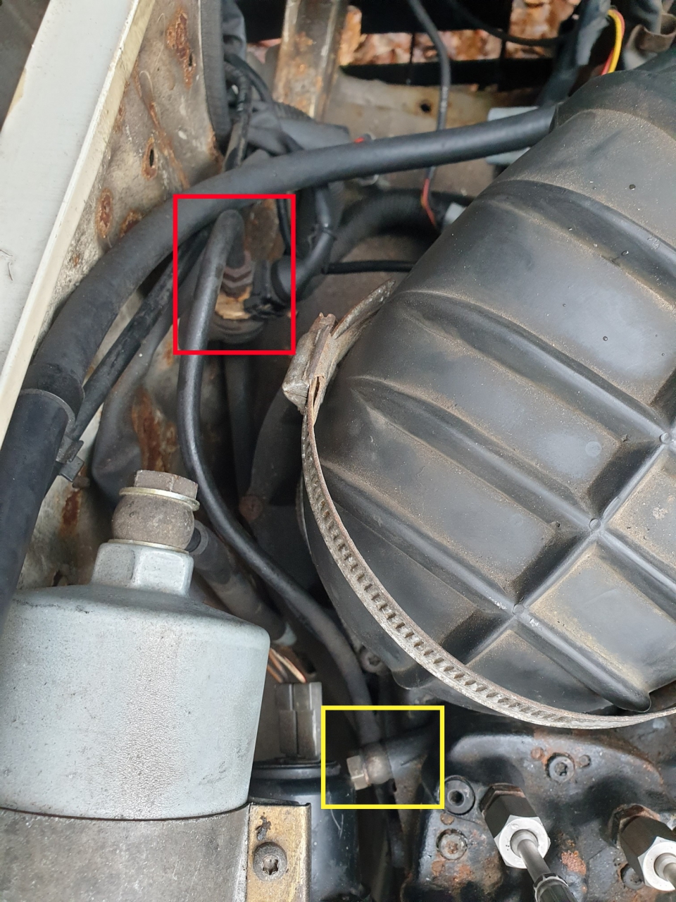

Nachdem ich dann schon fest aufgeben wollte und darüber nachdachte wie ich den Saab per ADAC in die Werkstatt bekomme bin ich bei laufendem Motor nochmal alle Leitungen, Stecker etc. abgegangen. Bis ich dann bei dem Ventil für die Lambdaregelung angekommen war. Hier saß der Stecker nicht richtig, da ich den zwischendurch mal entfernt hatte. Das Ventil arbeitete also gar nicht. Stecker fest drauf geschoben und der Motor summte wieder wie eine Biene. Heute morgen 20km zur Arbeit ohne Probleme. Nur die Türgummis waren eingefroren und die Schlösser ebenso, musste dann durch den Kofferraum einsteigen ;)
Was genau nun die Ursache war dass der Motor im November plötzlich ausging und sich gar nicht mehr starten ließ kann ich nicht mehr rekonstruieren. Das einzige was wirklich durch war, war die Zündleitung zwischen Zündspule und Verteiler. Das Kabel war auf einer Seite massiv korrodiert und rein/rausstecken hat sich der Kontakt dann auch völlig verabschiedet. Ich hatte je beschrieben dass noch Funken sichtbar waren, aber vielleicht nicht ausreichend gut.

Hier nochmal das Foto vom Ventil für die Lambdaregelung aus meinem Post vom Anfang:
Möglicherweise war es dann das korrodierte Zündkabel. Mal hatte es Kontakt, dann mal nicht. Spielt ja dann auch gerne Feuchtigkeit und Temperatur eine Rolle bei sowas. Fieser Fehler. Jedenfalls schön daß er jetzt wieder läuft.
