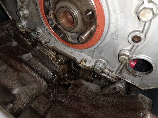

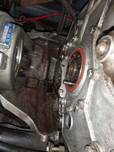

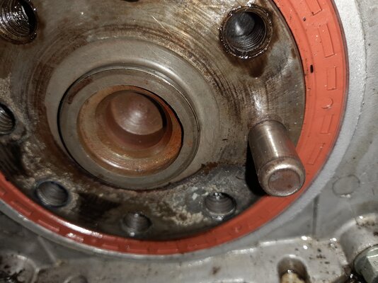

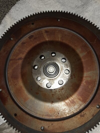

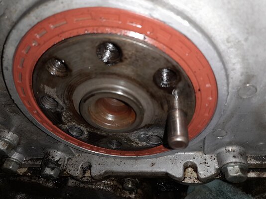

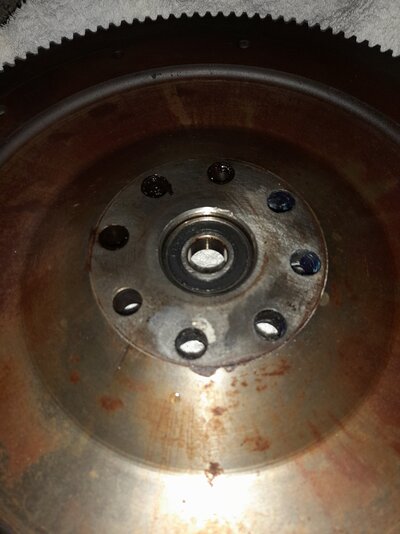

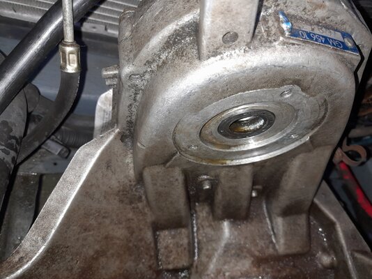

So, die Baustelle ist freigelegt. Bin nicht so wirklich sicher, wo nun eigentlich das Leck ist. Ich sehe zu wenige Beispiele, um Erfahrungswerte zu haben ;-) Getriebeseitig steht so ein bisschen Öl am und um den Simmering, darunter sieht es aber recht sauber aus... Motorseitig ist es deutlich öliger, zumal das abtropfende Öl nicht nach Getriebeöl roch und schwarz war. Schwungrad ist weitgehend trocken, auch die Kupplung nicht verölt, wie ich es schon mal hatte... Trotzdem scheint es mir so, dass am Kurbelwellensimmering außen ein wenig Öl steht... Schwungradschrauben waren ziemlich ölig beim Rausdrehen - hatte ich mit Hylomar eingedreht (hat das vielleicht nicht so richtig abgedichtet?)
Was tun? Beide Simmeringe (nochmal) neu, Schwungradschrauben wieder mit Hylomar und das beste hoffen? Freue mich über Tipps und Hinweise :redface:
Danke und Grüße! Torben

Täuscht das auf dem Bild, oder sitzt der Ring linksseitig etwas tiefer im Geäuse als rechts?
