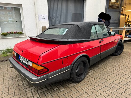

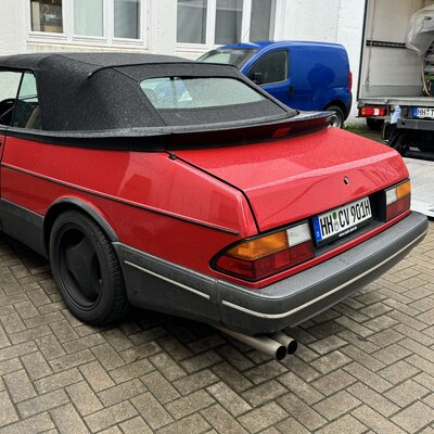

Meine sind gepulvert und die Deckel gesprayed … ja, schwarz matt, das ist RAL und ggf. einfacher zu machen …
Man sieht es minimal wenn man es weiß und sucht, aber vertretbar :) hier von Montag … will sagen, mach dich nicht verrückt, wird schon werden, viel wichtiger ist das du die Deckel gut vorbereitest das sich die Farbe nicht wieder löst
PS: das ist jetzt ca 12 Jahre alt
