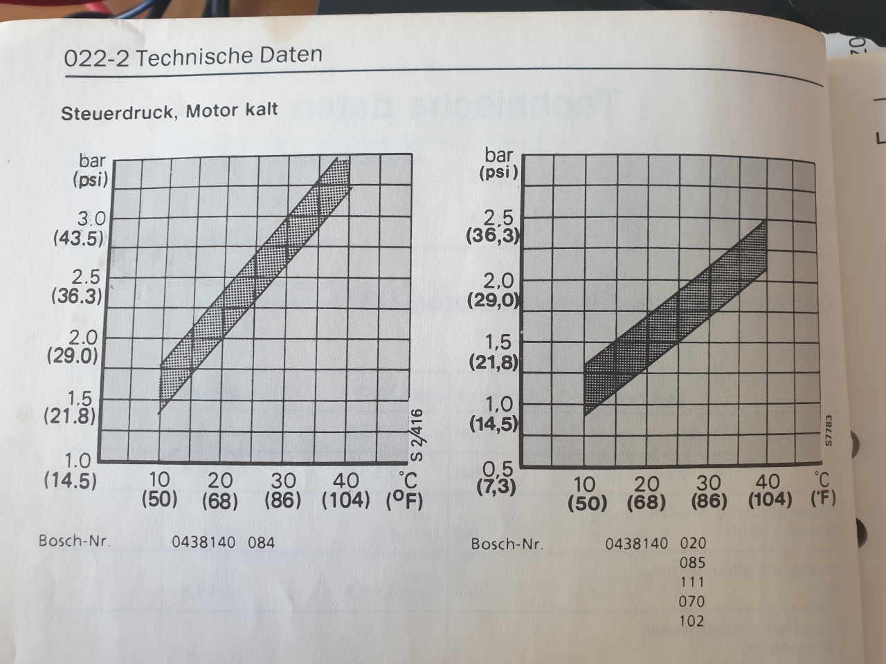

das ist nicht wahr, beides... es ist mehr als ein bar und es steht im Werkstatthandbuch (Diagramm, Steuerdruck über Temperatur )
Du hast natürlich Recht ;) Anbei die Diagramme - die habe ich ganz übersehen.
Jetzt müsste ich nur wissen, welches der beiden Diagramme für mich gilt - worauf bezieht sich denn die Bosch-Nr.? Auf den Warmlaufregler? Das linke würde passen, das rechte eher nicht.
