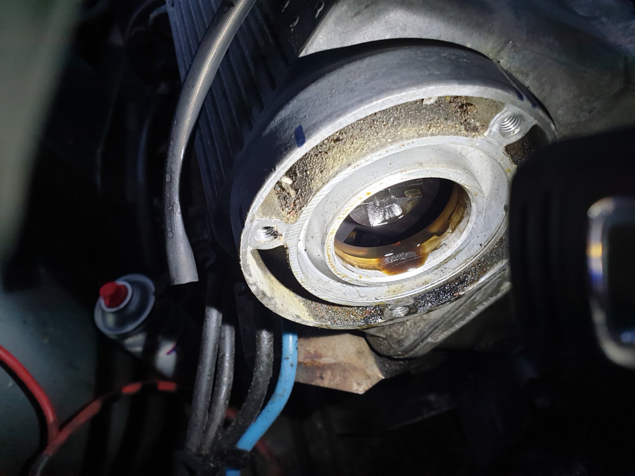

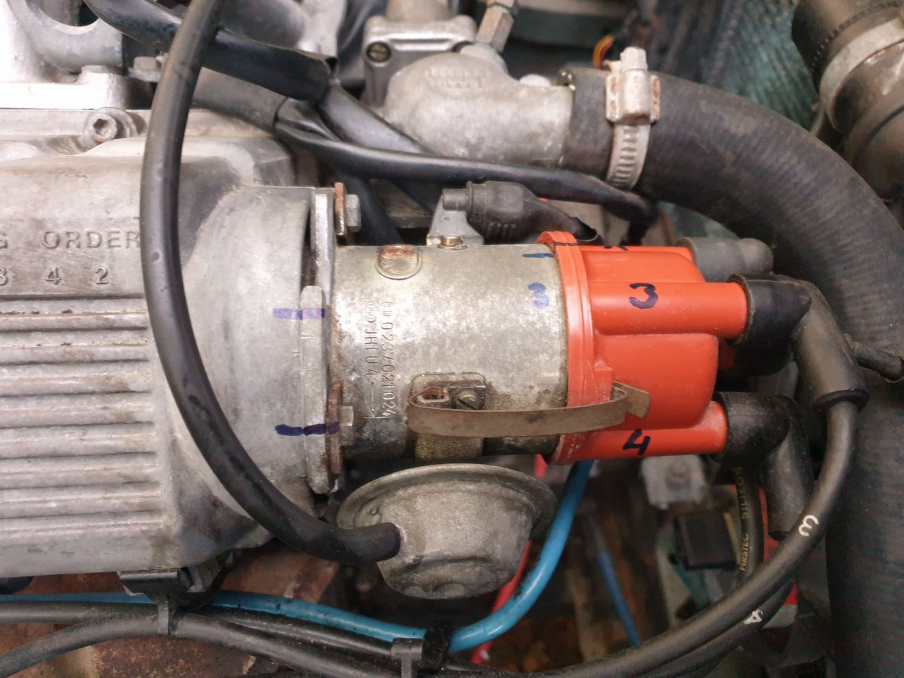

Da es um den Verteiler herum sehr ölig aussah habe ich diesen ausgebaut.

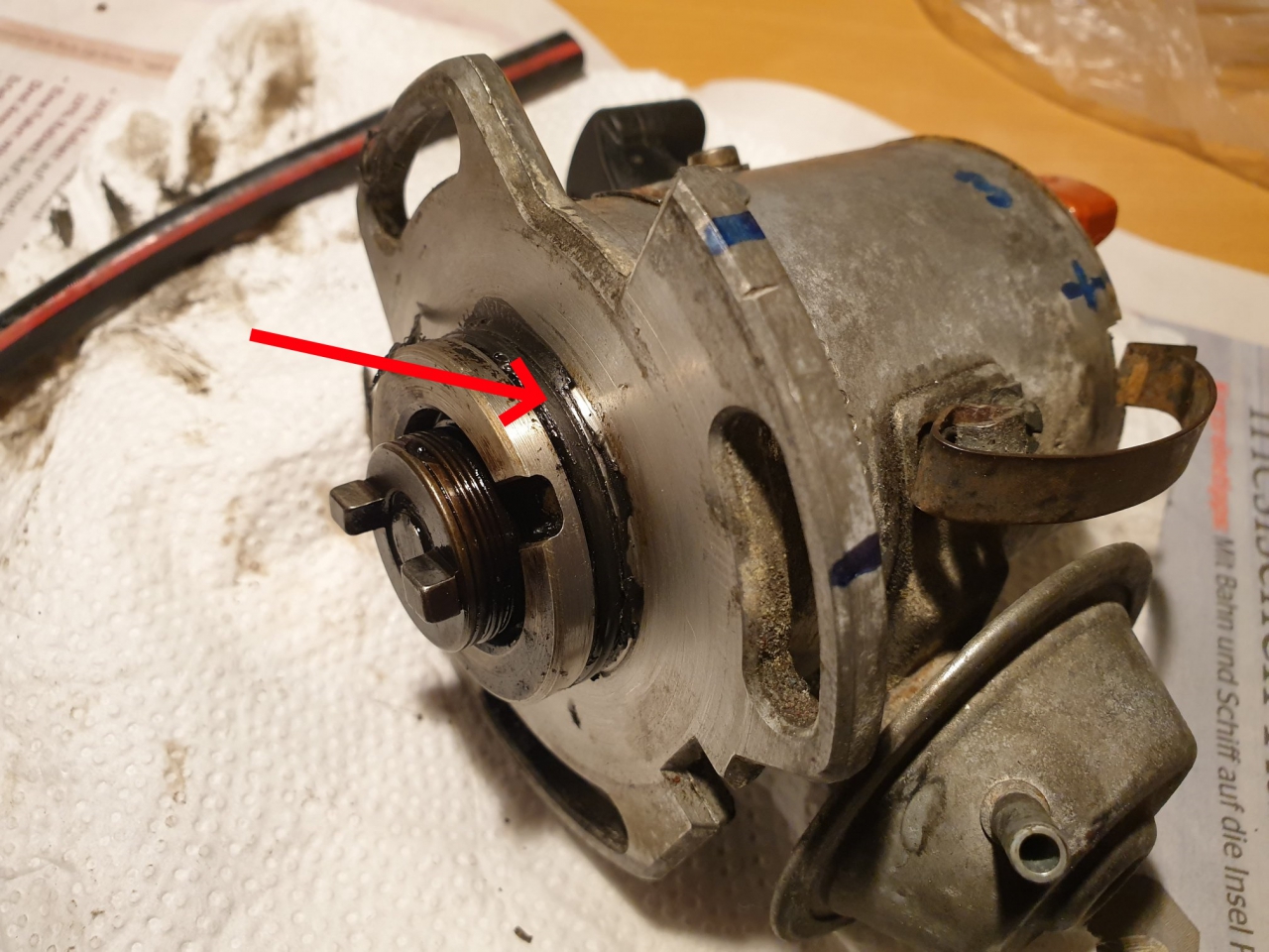

  3. Die Dichtung zwischen Verteiler und Motorblock könnte ebenfalls mal erneuert werden (roter Pfeil im Foto). Da war auch noch etwas scharzes drum herum - sah aus wie Dichtmasse oder ein Kleber? Lässt sich einfach abziehen.

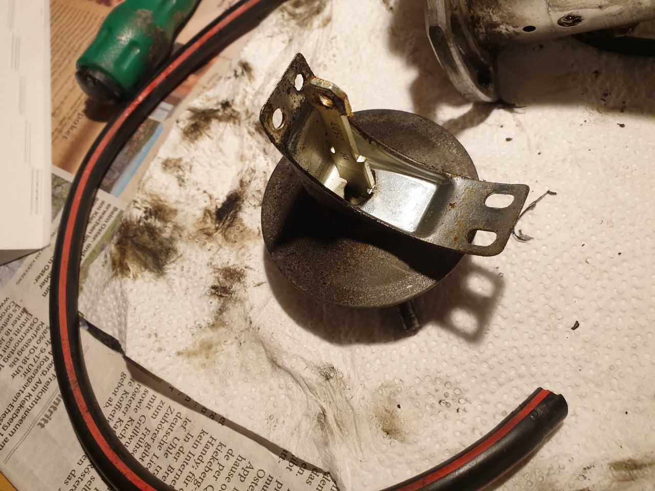

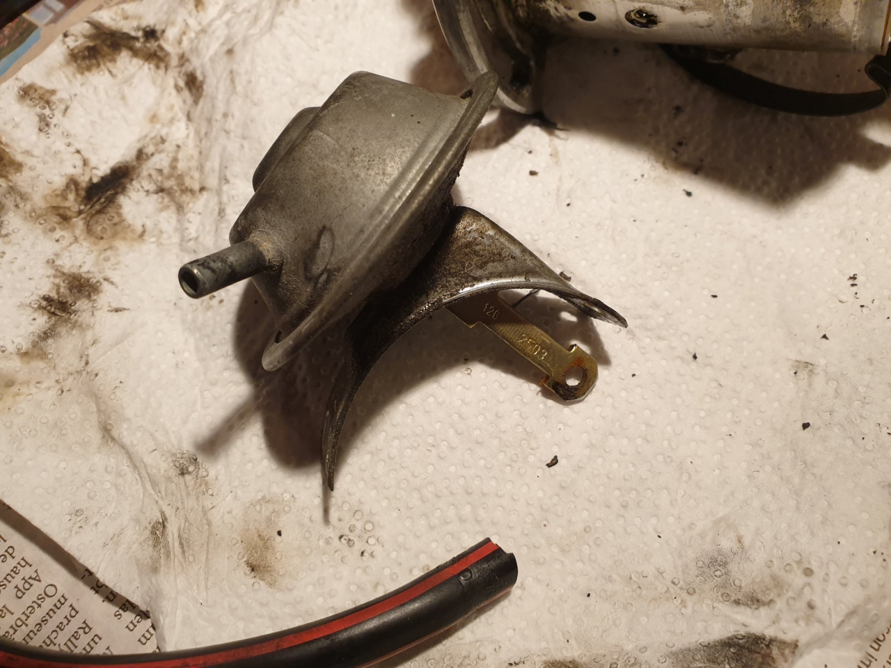

  4. Die Unterdruckdose ist hinüber. Ich habe sie vom Zündverteiler abgeschraubt. Weder beim kräftigen saugen noch beim reinposten regt sich da etwas - ich spüre im Prinzip auch keinen Widerstand. Daher war vielleicht auch diese schwarz/braune Ventil-Dose (s. vorheriger Post bzw. Foto nochmal unten verbaut). @hft meinte ja ich solle sie ausbauen, was ich auch heute gemacht und getestet habe. Kein Unterschied. Obwohl es in dem Zustand ja jetzt nicht eher noch schlechter sein müsste, da ich einfach durch die Unterdruckdose ohne Widerstand durchsaugen kann. Vielleicht erklärt das ja (einen Teil) meine Probleme?

  1. Wo bekomme ich eine passende Dichtung zw. Verteiler und Motor (s. Foto) her? Passt da ein Standard O-Ring im richtigen Durchmesser?

Verteiler im noch eingebauten Zustand:
Blick auf den Motorblock nach Ausbau des Zündverteilers:
Dichtung zwischen Zündverteiler und Motorblock:
Unterdruckdose des Zündverteilers: beim saugen/pusten tut sich hier gar nichts. Kein Widerstand spürbar.
Hier nochmal das Fotos aus einen vorangegangen Post. Durch diese braun/schwarz Dose konnte ich nur gegen größeren Widerstand die Luft ansaugen. Kann es sein dass die nur drin ist um zu verhindern dass der Druck zur sehr abfällt, da die Unterdruckdose ja nicht mehr funktioniert?
Dichtung ist folgende: https://www.kmotorshop.com/en/artic...6-661-elring-068145119-12111243848-1230210004

Wenn Du in das Loch, welches sich nach dem Abschrauben der Unterdruckdose ergeben hat, hineinschaust, erkennst du auch den Haken, der in das Auge, des Hebels an der Unterdruckdose einrastet. Versuche den mal zu bewegen, der müßte sich bewegen lassen. Dann weißt Du schon mal, ob die Verstellung noch funktioniert oder festgegammelt ist. Mit einem Schmiermittel(nicht fluten) kannst Du dabei die beweglichen Teile auch pflegen oder wieder in die Gänge bringen.
Zur Unterdruckdose: kannst Du den Hebel, so wie ich es auf dem Bild kenntlich gemacht habe bewegen? Wenn ja, wie fühlt/hört sich das an? So als ob Du eine Membrane, so ca. 2-4 mm durchbiegst oder "klappert" dieser Hebel einfach drin rum?
Dann wäre die Unterdruckdose wirklich hinüber und du brauchst Ersatz, damit die Zündungsverstellung wieder funktioniert.
Die kleine braune Dose ist nicht für Deine Fehler verantwortlich, es sei denn, sie hätte keinen Durchgang. Schmeiß sie raus, wie es meine Vorredner schon gesagt haben.
Genau, die Scheibe mit dem kleinen Haken ließ sich gut bewegen. So auch soweit ich das sehen konnte im Inneren recht gut aus, d.h. nicht vergammelt, dreckig, verkrustet etc. Das Einhängen des Hebels der Unterdruckdose in diesen Haken hat mich dann nur wieder 30min gekostet.
Der Hebel ist in einer festen Position, ich kann ihn aber so wie eingezeichnet rein/rausbewegen und spüre da auch einen gewissen Widerstand. Das fühlt sich also richtig an.
Die Dose ist raus :)
Was mich halt nur wundert ist, dass ich durch die Unterdruckdose beim durchpusten oder ansaugen keinen Widerstand spüre (also keinen deutlichen) und sich der Hebel auch nicht bewegt. Oder ist der Unterdruck so stark dass ich dass gar nicht selber nachbilden kann?

Saugen/Blasen (nicht falsch verstehen :biggrin:) sollte schon reichen, dass man ein KLOK aus der Dose hört.......ist kein Wastegate, dafür braucht man schon den Mityvac
Ich habe die Unterdruckdöse immer im Betrieb getestet. Wenn sich beim Abziehen des Schlauches keine Drehzahländerung ergab, dann war sie defekt.
Den O - Ring solltest Du wechseln. Ich habe die letzten Male Ringe aus Viton genommen..die sind temperaturbeständiger. Im Übrigen gehört die betreffende Stelle am Ventildeckel m. E. beobachtet. Bei meinem 8V ist das eine beliebte Leckagestelle.
Ich habe mich hier immer um diese Saugen/Blusen Formulierung gedrückt :biggrin: Bei mir gibt es keinen Klock. Kein Widerstand, die Luft geht einfach durch die Druckdose durch. An dem Hebel regt sich entsprechend auch nichts. Von daher gehe ich mal davon aus, dass die defekt ist. Daher der Gedanke, einen gebrauchten Verteiler aus Schweden zu kaufen mit einer funktionierenden Vakuumdose.
