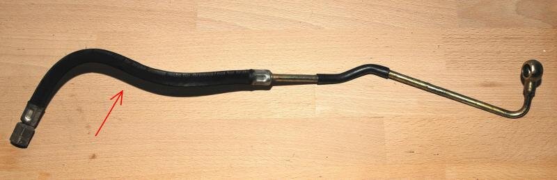

Hauptübel war wohl dennoch eine Druckleitung zur Stelleinheit, deren schnell alternder und bröselig werdender Gummianteil für eine Verstopfung des Systems sorgte.
Ich hatte damals diesen Leitungsabschnitt durch eine Stahlflexleitung ersetzt. Auch der Stellmotor innerhalb der Stelleinheit selbst war thermisch hoch belastet und hier gab es nach Jahren ebenfalls Alterungsprobleme. Meinen ausgebauten Motor hat deshalb mal ein Elektrotechniker überholt, was einwandfrei funktionierte.
genau, ......bei meinem seni bildete sich im besagten schlauch leider immer eine blase, somit verschwand der erste druck. nun egal auto erlitt leider einen wildschaden. Trauer jedoch heute noch der sensonic nach.
